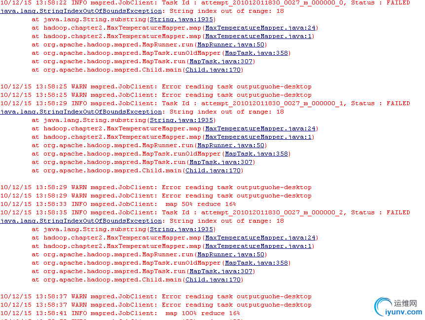

看一下控制台输出:
可以看到会map任务会失败三次,前两个失败后,会打开skipping mode,打开后第三次失败会记录那个引起异常的记录,第四次成功了。

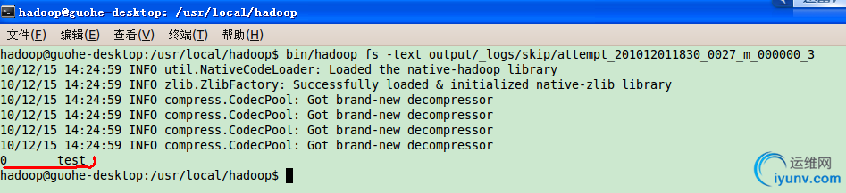

输出目录总的skip文件保存被跳过的记录,这个文件时sequence file,可以在控制台看一下这个文件的内容:
