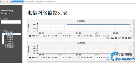

Smokeping可以方便地查看所监控的网络状况:
(1)可以很具体在图上看出网络的延迟及丢包等状况;
(2)具有Last 3 Hours,Last 30 Hours,Last 10 Days,Last 400 Days图像,还可以通过输入具体的时段来查看图像,如下所示:
(3) multi-graph在一张图里面画上多个监测点的数值,方便对照分析以及整体状况统计,如下所示:
(4)在“Charts”下可以查看“Top Packet Loss”,“Top Max RoundtripTime”,“Top Median Roundtrip Time”,“Top Standard Deviation”情况,这样可以相当方便地判断哪里的网络有问题,从而可以快速地作出处理。如下图所示:
