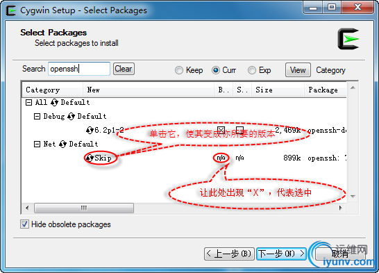

从官网上下载安装就好,安装选项的时候在net模块下需要选择安装openssh和openssl两个子模块
【在安装过程中会让你搜索你要安装的模块,单击对应模块的bin属性,使他产生个叉,就表示他被选中了,详情请查看http://wenku.baidu.com/view/7e8dd50b52ea551810a6879c.html,此处我是把所有的与openssh和openssl相关的部分都安装了。】,其他default就好。

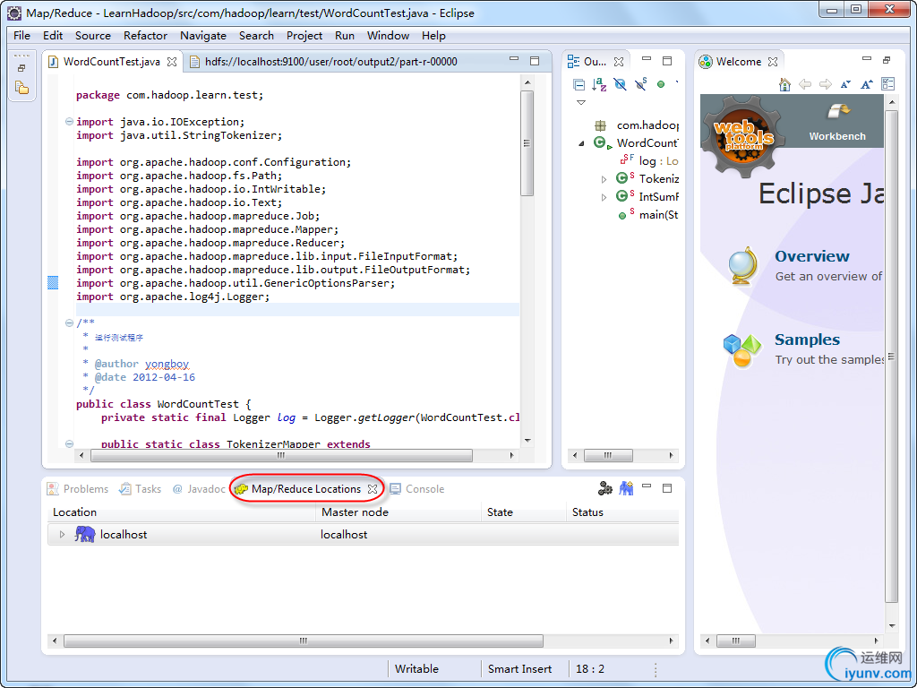

在附件里面有我从别人那里下好的hadoop-eclipse-plugin-1.0.2.jar【可以直接从网上找到】,把它放到eclipse的plugins目录下,打开eclipse在Window->open perspective里面就可以看到一个大象图表的Map/Reduce选项,选出来在console同级那里的窗口就可以看到一个mapreduce location窗口了,右键新建一个,
location name: localhost
Map/Reduce master端口:9101(自己设置的对应端口)
dfs master端口:9100
user name:root

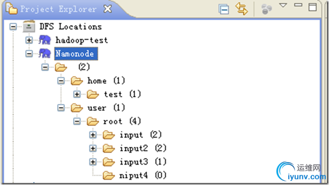

即可新建出来,这样在左边显示Project Explorer窗口就可以看到一个Dfs location的选项了,点开如果正确就可以看到之前配好的hadoop的目录结构和文件了

此目录刷新才可看到,在此处要常刷新。
这样可以正常的进行HDFS分布式文件系统的管理:上传,删除等操作。

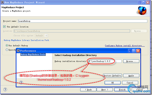

新建一个Map/Reduce Project工程,设定好本地的hadoop目录
