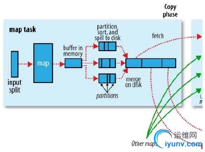

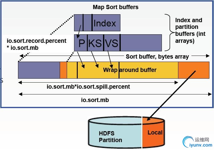

    当map task开始运算,并产生中间数据时,其产生的中间结果并非直接就简单的写入磁盘。这中间的过程比较复杂,并且利用到了内存buffer来进行已经产生的部分结果的缓存,并在内存buffer中进行一些预排序来优化整个map的性能。如上图所示,每一个map都会对应存在一个内存buffer(MapOutputBuffer,即上图的buffer in memory),map会将已经产生的部分结果先写入到该buffer中,这个buffer默认是100MB大小,但是这个大小是可以根据job提交时的参数设定来调整的,该参数即为:io.sort.mb。当map的产生数据非常大时,并且把io.sort.mb调大,那么map在整个计算过程中spill的次数就势必会降低,map task对磁盘的操作就会变少,如果map tasks的瓶颈在磁盘上,这样调整就会大大提高map的计算性能。map做sort和spill的内存结构如下如所示:
    map在运行过程中,不停的向该buffer中写入已有的计算结果,但是该buffer并不一定能将全部的map输出缓存下来,当map输出超出一定阈值(比如100M),那么map就必须将该buffer中的数据写入到磁盘中去,这个过程在mapreduce中叫做spill。map并不是要等到将该buffer全部写满时才进行spill,因为如果全部写满了再去写spill,势必会造成map的计算部分等待buffer释放空间的情况。所以,map其实是当buffer被写满到一定程度(比如80%)时,就开始进行spill。这个阈值也是由一个job的配置参数来控制,即io.sort.spill.percent,默认为0.80或80%。这个参数同样也是影响spill频繁程度,进而影响map task运行周期对磁盘的读写频率的。但非特殊情况下,通常不需要人为的调整。调整io.sort.mb对用户来说更加方便。

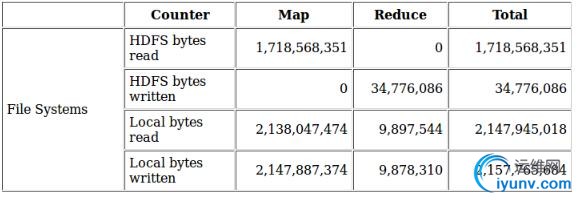

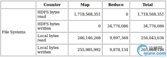

    减少中间结果读写进出磁盘的方法不止这些,还有就是压缩。也就是说map的中间,无论是spill的时候,还是最后merge产生的结果文件,都是可以压缩的。压缩的好处在于,通过压缩减少写入读出磁盘的数据量。对中间结果非常大,磁盘速度成为map执行瓶颈的job,尤其有用。控制map中间结果是否使用压缩的参数为:mapred.compress.map.output(true/false)。将这个参数设置为true时,那么map在写中间结果时,就会将数据压缩后再写入磁盘,读结果时也会采用先解压后读取数据。这样做的后果就是:写入磁盘的中间结果数据量会变少,但是cpu会消耗一些用来压缩和解压。所以这种方式通常适合job中间结果非常大,瓶颈不在cpu,而是在磁盘的读写的情况。说的直白一些就是用cpu换IO。根据观察,通常大部分的作业cpu都不是瓶颈,除非运算逻辑异常复杂。所以对中间结果采用压缩通常来说是有收益的。以下是一个wordcount中间结果采用压缩和不采用压缩产生的map中间结果本地磁盘读写的数据量对比:
map中间结果不压缩:
map中间结果压缩:
    可以看出,同样的job,同样的数据,在采用压缩的情况下,map中间结果能缩小将近10倍,如果map的瓶颈在磁盘,那么job的性能提升将会非常可观。
