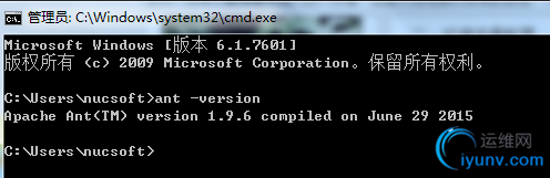

三、测试是否安装成功
在cmd命令方式下输入:ant -version
出现问题:
1Unable to locate tools.jar. Expected to find it in C:\Program Files\Java\jre6\lib
命令行敲ant命令后提示:“Unable to locate tools.jar. Expected to find it in C:\Program Files\Java\jre6\lib”ANT_HOME环境变量已经配置;
解决途径:将“C:\Program Files\Java\jdk1.6.0_16\lib”目录下的tools.jar文件拷贝到“C:\Program Files\Java\jre6\lib”目录下,重新运行命令ant,运行正常,问题解决。
2)在cmd命令中:输入ant,如果输出: Buildfile:build.xml does not exist!
Build failed
说明ant安装成功。

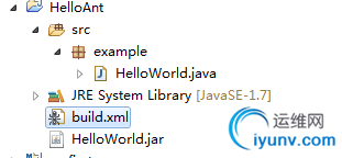

此脚本文件内容是编译/src/example下的java文件,并就地生成class文件,将这个class文件打成jar包,HelloWorld.jar
此时工程的目录结构如下图所示:
<!--[endif]-->
右键选中HelloAnt工程,选择Properties
选择Builders-New…,选择Ant Build,
NameAnt_Builder
Buildfile${workspace_loc:/HelloAnt/build.xml}
Base Directory${workspace_loc:/HelloAnt}
(按“Browse Workspace”选择工程根目录)
在Builder面板中钩上Ant_Build,去掉Java Builder,即可编译执行。
每次编译时,右键build.xml,选择Run As-Ant Build
此示例工程编译结果:
