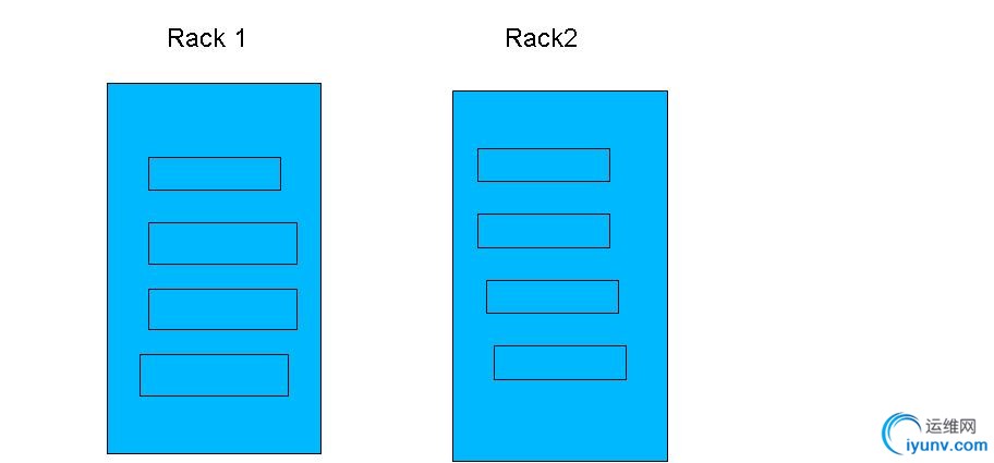

第六部分:HDFS机架感知
HDFS机架感知
        通常,大型 Hadoop 集群是以机架的形式来组织的,同一个机架上不同 节点间的网络状况比不同机架之间的更为理想。 另外, NameNode 设法将 数据块副本保存在不同的机架上以提高容错性。
         而 HDFS 不能够自动判断集群中各个 datanode 的网络拓扑情况 Hadoop允 许集群的管理员通过配置 dfs.network.script 参数来确定节点所处的机架。 文件提供了 IP->rackid 的翻译。 NameNode 通过这个得到集群中各个 datanode 机器的 rackid 。 如果 topology.script.file.name 没有设定,则每个 IP 都会翻译 成/ default-rack 。
java代码:
int main(int argc , char *argv[])   {
                for(int i=1 ;i< argc; i++)                {                        char* ipStr     = argv;
                         //  找到ip对应的rack设置,下面的                        cout<<"/rack1/"<<i<<" ";
                 }                        cout<< endl;
        有了机架感知, NameNode 就可以画出上图所示的 datanode 网络拓扑图。D1,R1 都是交换机,最底层是 datanode 。 则 H1 的 rackid=/D1/R1/H1 , H1的 parent 是 R1 , R1 的是 D1 。 这些 rackid 信息可以通过topology.script.file.name 配置。有了这些 rackid 信息就可以计算出任意两台datanode 之间的距离。
distance(/D1/R1/H1,/D1/R1/H1)=0  相同的 datanode
distance(/D1/R1/H1,/D1/R1/H2)=2  同一 rack 下的不同 datanode
distance(/D1/R1/H1,/D1/R1/H4)=4  同一 IDC 下的不同 datanode
distance(/D1/R1/H1,/D2/R3/H7)=6   不同 IDC 下的 datanode
