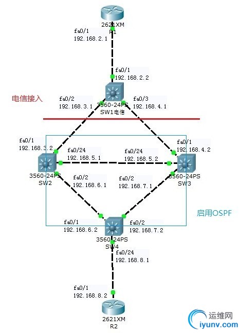

详细配置于实验环境:
设备:2个Cisco Router(2621XM)、4个Cisco Switch(3560G)
模拟器:Packet Tracer 5.0
使用协议:OSPF
实验目的:实现链路设备双冗余
网络拓扑图:
图1
详细配置:

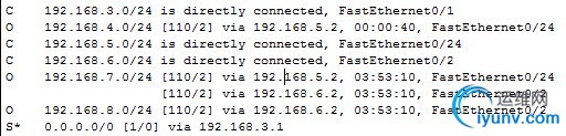

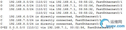

好,现在各个交换机、路由器都已配置OK,我们来查看下各个设备的路由表信息:
SW2、SW3、SW4路由表信息:
