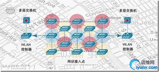

  Cisco无线网状网解决方案:
  1.接入网络部分:无线接入点根据无线覆盖区域以网状物理分布在广场各处,使用Cisco? Aironet? 1520系列轻量室外网状接入点。由于是室外广场,活动的人员或设备较多,所以在部署时应该尽量将无线接入点部署在四周的建筑物墙壁上或者路灯上等不受人员或设备移动影响的位置,同时在无线接入点的数量规划上,由于室外广场较为空旷,但网络用户的数量存在不确定性,可能会在某一时刻较高,所以,在规划无线接入点的数量时,不仅要考虑信号的覆盖强度,同时也需要考虑整个无线网络的性能,可服务的用户数。
  2.无线网控制、管理部分:在网络核心层,采用了目前基于最先进的第三代无线网络技术的无线交换机对整个无线网络进行统一的管理(无线交换机+瘦AP)。无线交换机可被部署于数据中心,全网的AP设备可跨越二层或三层网络与无线交换机连接。当一个新的AP设备被连接入网络时,将立即被无线交换机发现并配置,用户无须在现场进行任何配置,即可随时开通,实现即插即用的网络部署。

  1.无线信号自动优化与调整
  传统“FAT AP”组建的无线网络,在建设初期,需要对无线频谱及channel和发射功率进行规划,以降低同频干扰,但是无线信号受到用户数、天气、湿度等环境影响因素较大,一旦外界因素发生变化后,如果AP仍使用原始参数进行运行,必然导致信号强度降低、覆盖区域缩小等情况,导致网络运行不稳定。
  采用思科统一无线网络解决方案,支持RF Auto-Tune技术。Cisco? Aironet? 1520 AP可以监听、扫描所在控域中的信号强度和使用量,并将数据传送至位于核心的Cisco? 5500 系列无线控制器上,控制器根据各AP报告的测量数据进行一个全局的调配。例如,当某一区域多数AP报告信号不足时,控制器可以动态改变该区域内相关AP的发射功率;当AP报告该区域内有相同信道信号时,则可以动态调整相关AP,以避开信道的重叠。同时RF Auto-Tune技术以可动态地调整流量负载、功率、射频覆盖区域和信道分配,以使覆盖范围和容量最大化。
  2.用户动态负载均衡
  传统上,由于受到客户端无线网卡底层驱动算法机制的限制,用户总是会连上信号最强的AP,而并没有考虑到该AP是否能够提供最佳的服务。
  Cisco? 5500 系列无线控制器可以根据周围无线信号覆盖情况以及用户的流量需求,动态的将用户强制连接到其他可用AP上,将用户流量分配到其他可用AP,从而保证了整个无线网络的高效能和高可用度。
  例如,在一个用户较多的休息区,正常情况下大约有15人左右,采用一个AP即可满足需求,但当用户数突然增加后,导致该AP无法连接数过多,而此时,位于休息区外的AP由于相对与休息区来说,信号虽然比较弱,但仍然是可以满足一定的网络用量,此时无线交换机则强制后来的一部分用户连接信号较弱的AP,从而实现了负载均衡,保障了网络的畅通。
