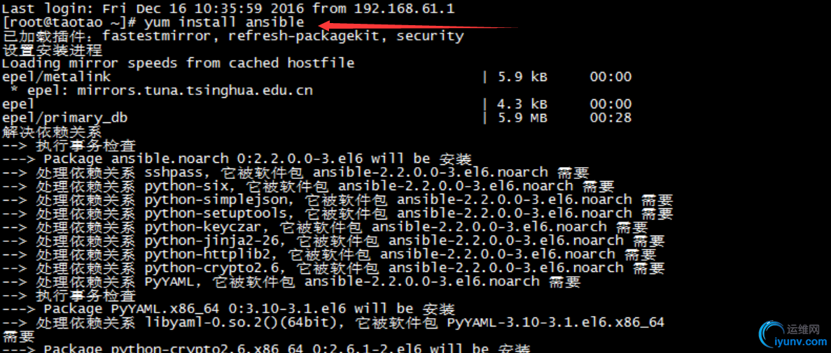

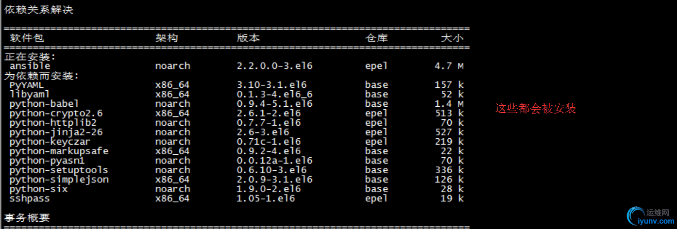

Ansible的安装配置#  yuminstall ansible –y     安装
输入ansible -V 可以看到版本信息,说明咱们已经安装成功了

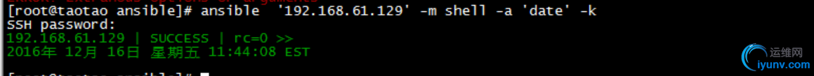

ansible '192.168.61.129' -m shell -a 'date' –k   再来一个命令

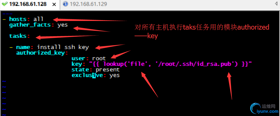

用到的模块是anthorized_key
在当前目录新建立了一个ssh-addkey.yml 文件和用到的命令:ansible-playbook
ansible-playbook ssh-addkey.yml –k   执行这个命令批量推送

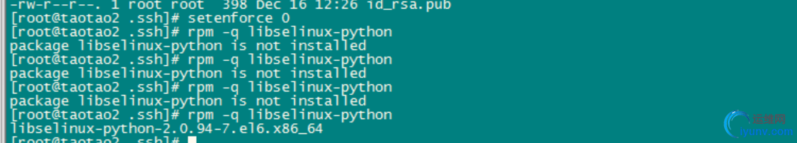

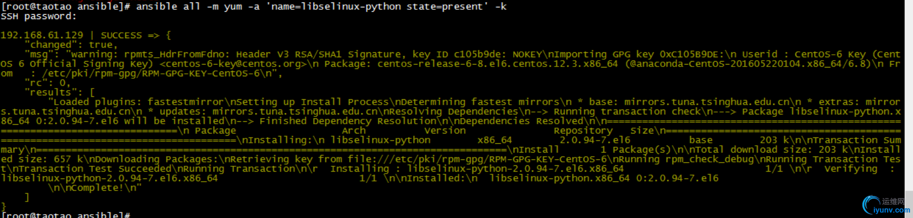

ansible all -m yum -a 'name=libselinux-pythonstate=present' –k   还要安装这个包
再次运行就OK
这远端关闭了selinux
