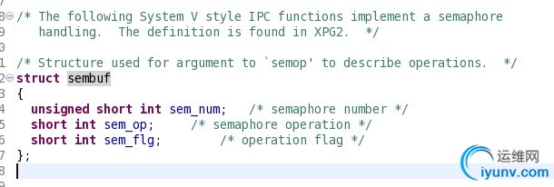

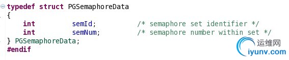

    lock = 0 //> }假设lock原来的值为“0”,当P1去做申请lock时,能获取得到锁。而此时P2再去申请锁时,必须spin,因为此时lock的值已经被P1修改为“1”了。用TAS来实现spin lock,此处要注意volatile的使用。volatile表示这个变量是易失的,所以会编译器会每次都去内存中取原始值,而不是直接拿寄存器中的值。这避免了在多线程编程中,由于多个线程更新同一个变更,内存中和寄存器中值的不同步而导致变量的值错乱的问题。另外,也会影响编译器的优化行为。在PostgreSQL中,spin lock的实现包含在spin.c和s_lock.c两个文件中。在不支持TAS的情况下,PG会使用PGSemaphores来实现 spin lock。 1.使用semaphore实现 其中spin.c主要封装了spin lock用PGSemaphores来实现的接口,跟硬件保持独立。PGSemaphore是使用OS底层的semaphore来实现的,PG对其做了封装,提供了PG系统内部统一的semaphore操作接口。PG的用PGSemaphore结构体表示PG 自身的semaphore信号,并将相关操作封装在sembuf中,传递给底层OS。PG semaphore lock操作: DSC0000.jpg PG semaphore结构体: DSC0001.jpg 操作封装: DSC0002.jpg semop操作: DSC0003.jpg 底层OS实现调用,OS声明在/usr/sys/include/sem.h中: DSC0004.jpg 从上面可以看出,PG的semaphore实现非常清晰,而且与OS底层的调用关系也很明了。 2.使用TAS指令实现 而s_lock.c 则用TAS方式了spin lock,与硬件相关。在PG源码中,使用s_lock函数来申请spin lock:int s_lock(volatile slock_t *lock, const char *file, int line)tas操作如下: DSC0005.jpg   PG使用了自适应算法,来决定spin的次数和每次spin后,sleep的时间。
