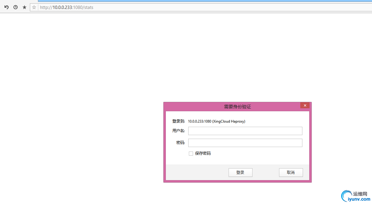

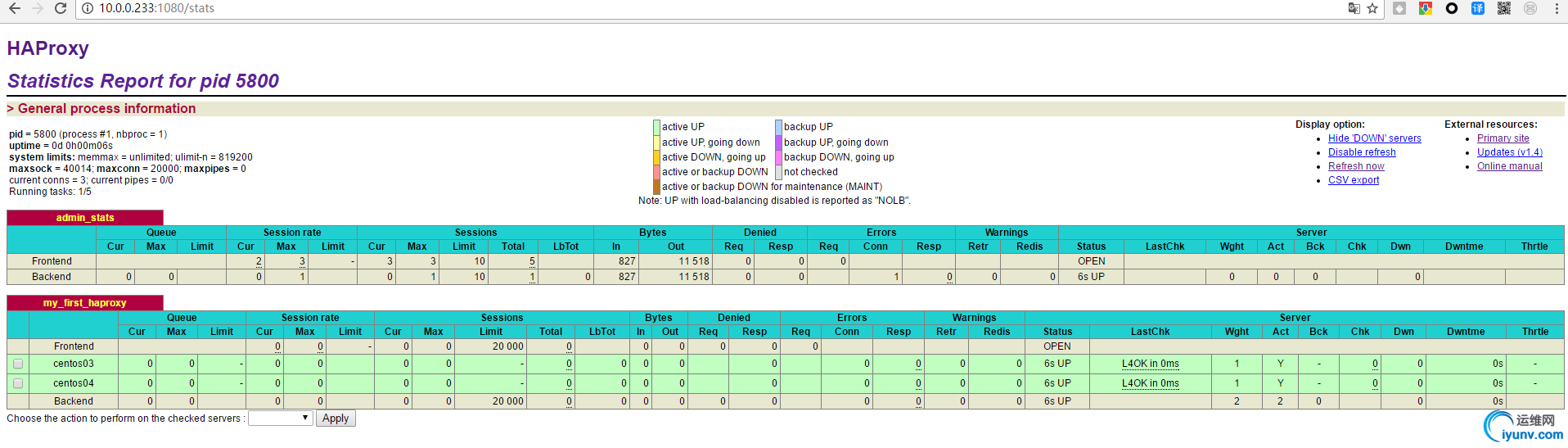

listen admin_stats
        bind 0.0.0.0:1080               #设置Frontend和Backend的组合体,监控组的名称,按需要自定义名称
        mode http                       #http的7层模式
        option httplog                  #采用http日志格式
        #log 127.0.0.1 local0 err       #错误日志记录
        maxconn 10                      #默认的最大连接数
        stats refresh 30s               #统计页面自动刷新时间
        stats uri /stats                #统计页面url
        stats realm XingCloud\ Haproxy  #统计页面密码框上提示文本
        stats auth admin:admin     #设置监控页面的用户和密码:admin,可以设置多个用户名
        stats auth  yanconggod:123456   #设置监控页面的用户和密码:123456
        stats hide-version              #隐藏统计页面上HAProxy的版本信息
        stats  admin if TRUE       #设置手工启动/禁用,后端服务器(haproxy-1.4.9以后版本)

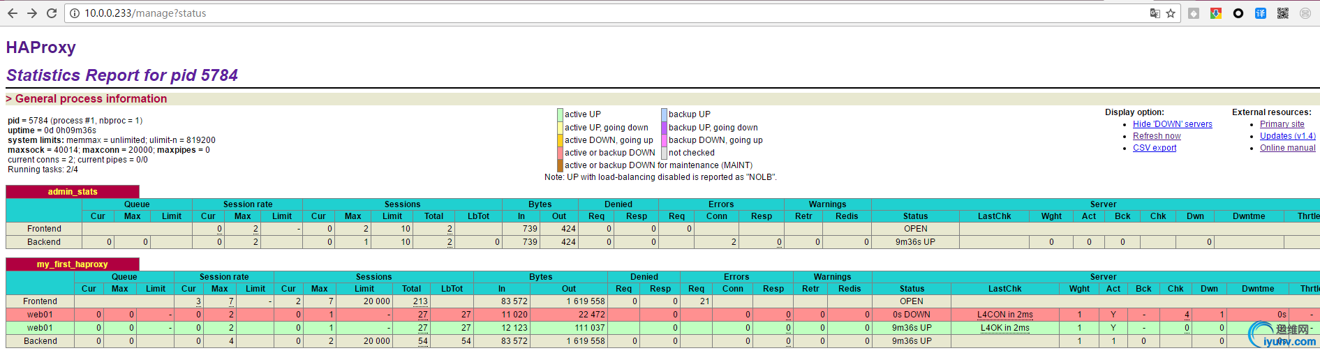

        server centos04 192.168.122.207:80 check port 80 inter 5000 fall 5
5、测试配置文件是否正常
[iyunv@centos01 haproxy]# pwd
/usr/local/haproxy
[iyunv@centos01 haproxy]# ls
bin  conf  doc  logs  sbin  share  var
[iyunv@centos01 haproxy]# ./sbin/haproxy -f ./conf/haproxy.cfg  -c
Configuration file is valid

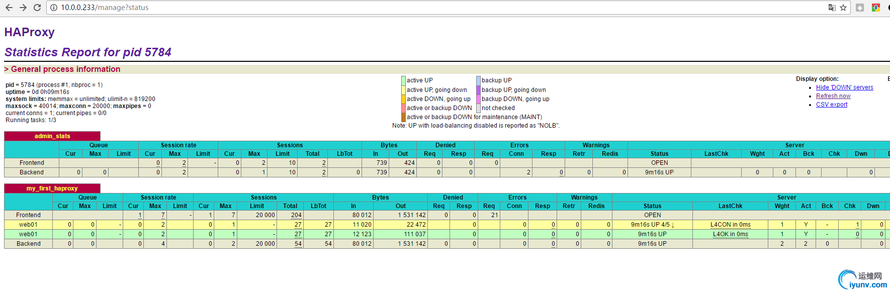

9、登录监控页面
我特意设置了两个监控管理的入口,一个有xing cloud 提示,这个比较安全点。
监控管理
http://10.0.0.233:1080/stats
http://10.0.0.233/manage?status

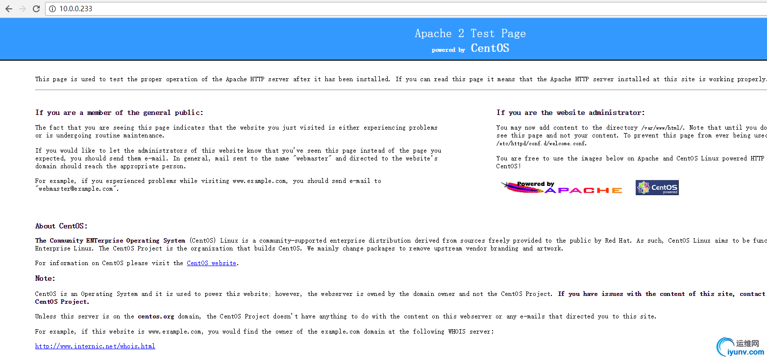

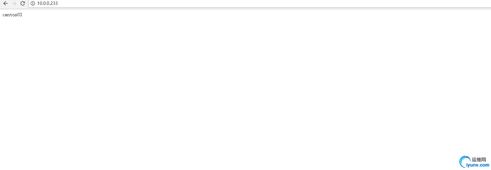

访问10.0.0.233 会自动轮询切换网页
