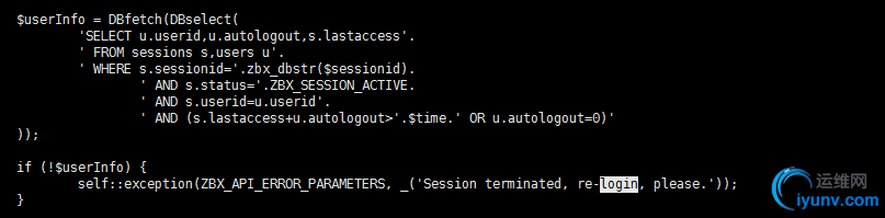

  • Session terminated, re-login, please
    wKiom1hmEFjxjd8OAAA1PO-bwZo342.jpg   用几天前备份的数据库来恢复zabbix数据库,恢复后用任何用户登录都会变成guest用户。
    解决:调时间或者等第二天自己变好
  • 注释掉' AND s.userid=u.userid'.
