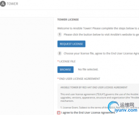

三、导入licenses
安装完成后就可以通过https://IP/#来访问你的tower界面了,这里的IP是安装tower的服务器IP
访问如下图所示:
接下来导入我们申请的license
提交后就可以进入tower的管理页面了
