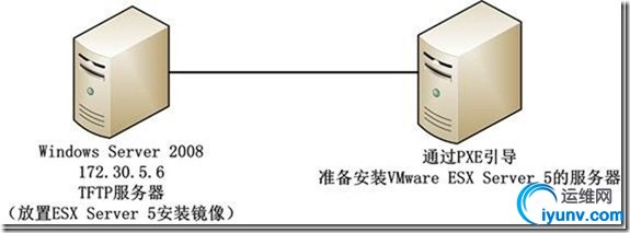

  在本节中,将在与要安装ESX Server的服务器的同一网络中的一台Windows Server 2008的服务器上,安装TFTP服务器,在该服务器上放置VMware ESX Server 5的安装镜像,做安装的服务器端。而要安装VMware ESX Server的服务器,通过PXE引导、安装VMware ESX Server 5。实验网络拓扑如图1所示。
  图1 实验拓扑

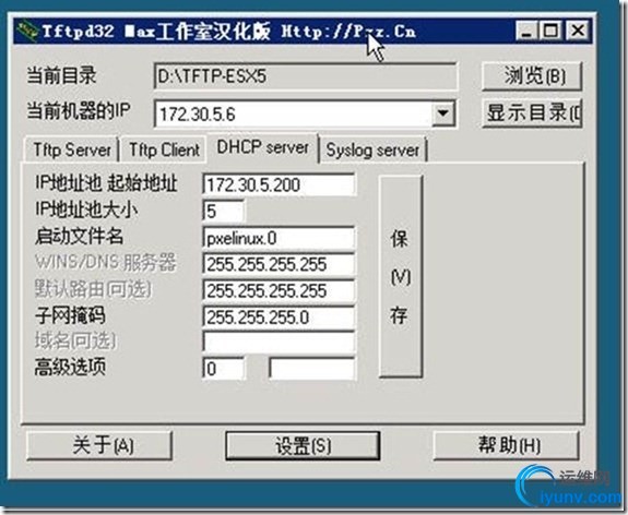

  (5)然后启动TFTP服务器,设置IP地址的起始地址(地址应该与服务器的地址在同一网段,并且在服务器的地址之后,例如,在本例中,服务器IP地址是172.30.5.6,则设置起始地址为172.30.5.220)、IP地址池大小、子网掩码等,设置“启动文件名”为pxelinux.0,如图3所示。
  图3 设置TFTP服务器

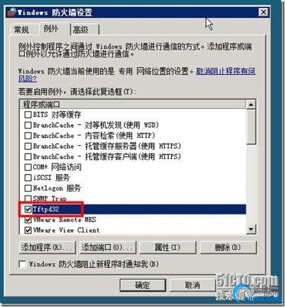

  (7)打开防火墙设置,添加TFTP程序,允许TFTP通过防火墙,如图5所示。
  图5 允许TFTP程序通过防火墙

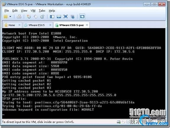

  (2)启动虚拟机,从网卡启动,如图6所示。
  图6 通过网络启动VMware ESX Server的安装 http://qq.51zsk.com
