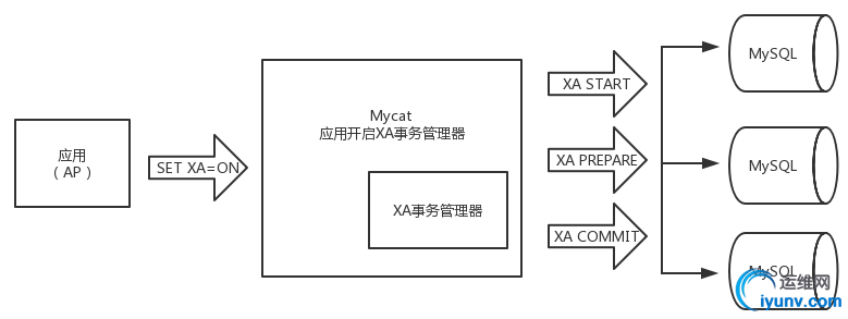

  Mycat在1.6版本以后已经完全支持 XA 分布式强事务类型了,先通过一个简单的示例来了解Mycat中XA的用法。
  用户应用侧(AP)的使用流程如下:
  (1)set autocommit=0
  在应用层需要设置事务不能自动提交;
  (2)set xa=on
  在 SQL 中设置 XA 为开启状态;
  (3)执行 SQL
   insert into travelrecord(id,name) values(1,’N’),(6000000,’A’),(321,’D’),(13400000,’C’),(59,’E’);
  (4)commit 或者 rollback
  对事务进行提交(提交成功或者回滚异常)。
  完整的流程图如图所示。
