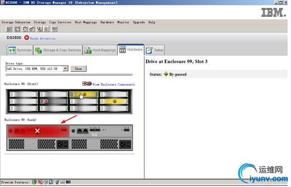

(1)进入IBM DS Storage Manager管理软件,可以看到A控制器已经离线,同时有两块盘有黄色的五星符号,如图1-1所示。
图1-1 已经离线
【说明】当前示意图中Slot 3与Slot 8都有黄色的五星符号,其中Slot 3里面有一块磁盘,因为最初该盘位有点故障帮此盘位未分配到陈列中,故当前磁盘未分配未使用,但此磁盘是一块可用的磁盘,可以将其从盘位取出,放到其他需要的位置;而Slot 8分配为Array-2逻辑磁盘,该磁盘有数据丢失的风险。

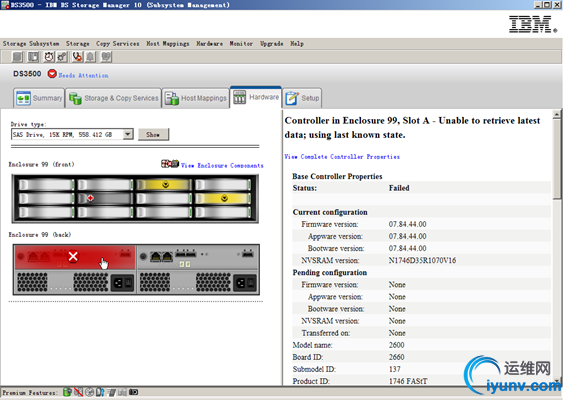

(2)在"Recovery Guru"的进一步检查中,看到第8盘位的磁盘即将失效,有数据丢失的风险,如图1-2所示。
图1-2 slot 8磁盘

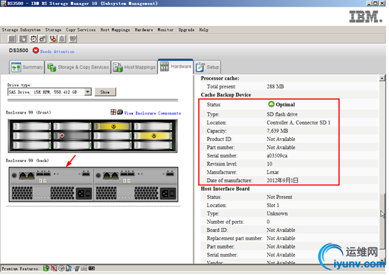

(9)再次将控制器设置为在线状态,此时看到SD卡状态正常,如图1-9所示。
图1-9 控制器正常

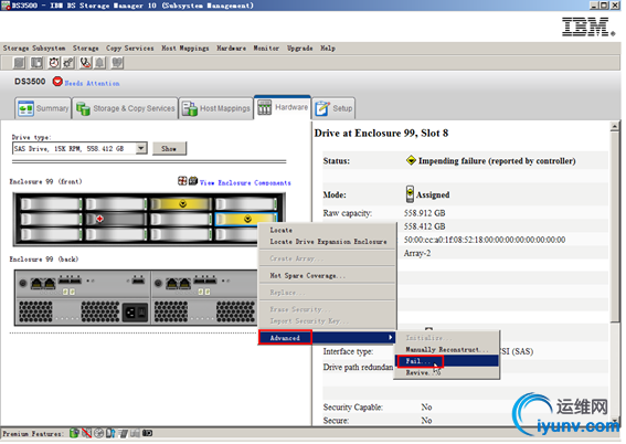

对于盘位8即将失效的磁盘,可以将其置于"Fail"然后用热备磁盘代替,然后在盘位8换上新的磁盘即可,主要步骤如下。
(1)右击Slot 8的磁盘在弹出的快捷菜单中选择"Advanced→ Fail",如图1-11所示。
图1-11 将磁盘设置为失败

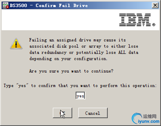

(2)在弹出的"Confirm Fail Drive"对话框中输入yes然后单击"OK"按钮,如图1-12所示。
图1-12 确认设置

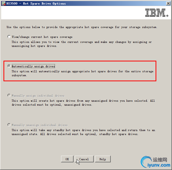

(4)在弹出的"Hot Spare Drive Options"对话框中选择"Automatically assign drives",然后单击"OK"按钮,如图1-16所示。
图1-16 自动分配驱动器

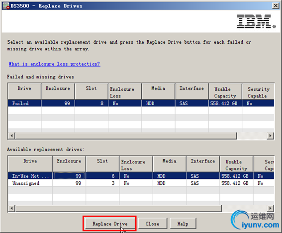

(5)在"Replace Drives"对话框中将显示将Slot 8的失效的磁盘替换到Slot 6,如图1-17所示。
图1-17 替换驱动器
