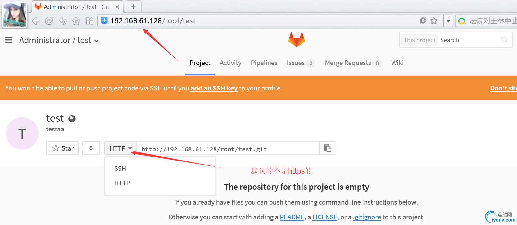

上次安装了gitlab 但是不是https现在需要全民https了今天就给大家配置https。(默认的不是https的访问登陆和git也不https的)

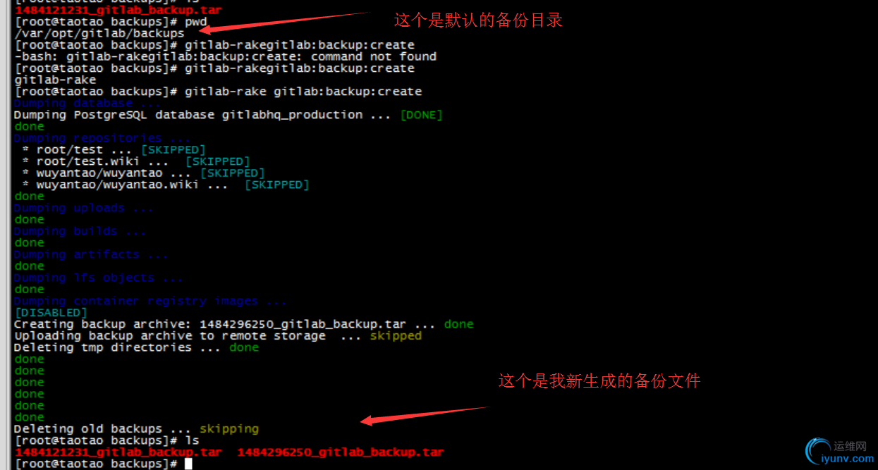

先备份一下咱们的配置和文件,以防咱们修改错误回退
备份配置直接执行,先进入自己的备份目录.
tar -zPcf$(date  "+etc-gitlab_%Y%m%d_%H%M%S.tar.gz") /etc/gitlab
备份文件,默认在 /var/opt/gitlab/backup目录不知道可以看配置文件
gitlab_rails['backup_path']= "/var/opt/gitlab/backups" 的属性
如果出问题直接就可以恢复原装
恢复:停止数据库服务执行恢复指定文件编号
gitlab-ctl stop unicorn
gitlab-ctl stop sidekiq
gitlab-rake  gitlab:backup:restore BACKUP=1484296250
输入yes就行了
之后把服务重启下:gitlab-ctl  restart 就行了

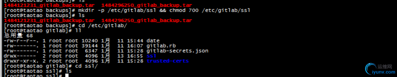

建立证书并设置权限,必须是这个权限:
mkdir -p/etc/gitlab/ssl && chmod 700 /etc/gitlab/ssl && cd/etc/gitlab/ssl

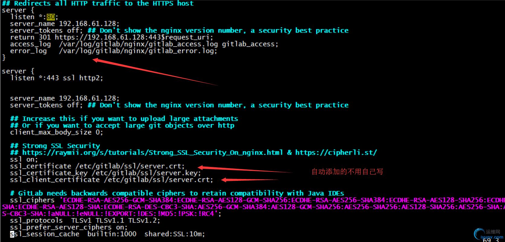

直接修改gitlab的配置文件在运行gitlab-ctl reconfigure ,这个命令会把自己配置的文件导入到nginx的配置文件,运行这个命令会让nginx配置变化可以看下:
Vim /etc/gitlab/gitlab.rb
需要修改的配置:
external_url"https://192.168.61.128"
nginx['redirect_http_to_https']= true
nginx['ssl_certificate']= "/etc/gitlab/ssl/server.crt"
nginx['ssl_certificate_key']= "/etc/gitlab/ssl/server.key"
运行gitlab-ctl reconfigure(使配置生效)后Nginx的配置变成了:
会自动添加Http80跳转到443的配置的不用自己写的。
gitlab-ctlreconfigure命令非常爽的
最后重启服务

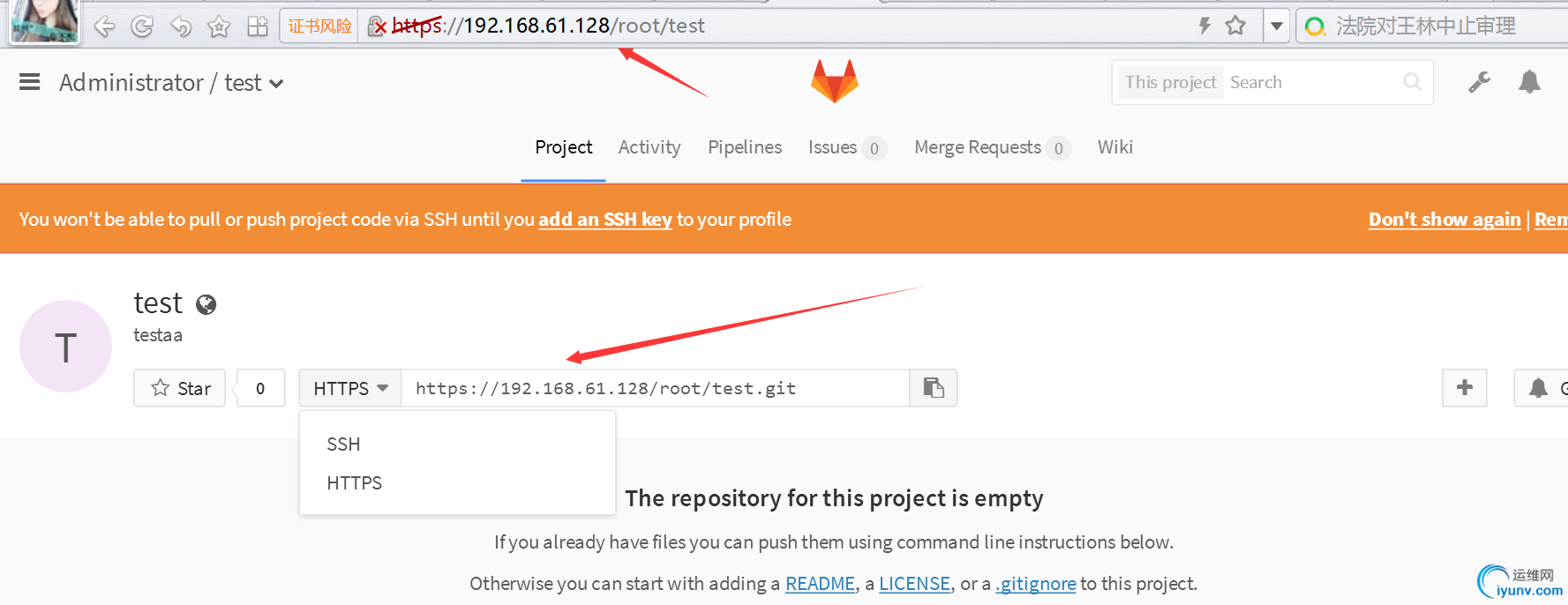

以上全部完成之后, 使用gitlab-ctl restart(来重启所有服务), 即可使用HTTPS访问GitLab了,那个证书风险是因为咱们的https不是证书机构颁发的。

下面是效果:

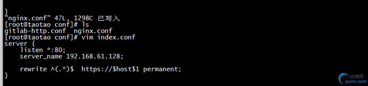

增加一个配置文件用来HTTP跳转HTTPS:
/var/opt/gitlab/nginx/conf/index.conf
server {
    listen *:80;
    server_name 192.168.61.128;
    rewrite ^(.*)$  https://$host$1 permanent;
最后修改/var/opt/gitlab/nginx/conf/nginx.conf配置文件, 在其中加入以下内容, 来载入刚才的配置文件index.conf(需要把 gzip off 关闭;):
include/var/opt/gitlab/nginx/conf/index.conf;

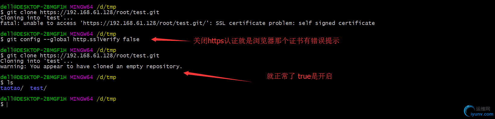

用git命令clone的时候
git clone https://192.168.61.128/root/test.git
出现错误:
fatal: destination path 'test' already exists and is not an empty directory.
git config --global http.sslVerify false 关闭就可以clone, 就是咱们证书不是认证机构发的原因
git config --global http.sslVerify true  开启
