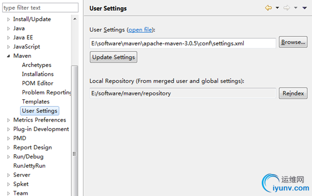

(2)安装eclipse的m2eclipse插件,并配置maven。
m2eclipse的安装地址:http://m2eclipse.sonatype.org/sites/m2e(安装过程略)
安装完成后配置maven:
配置eclipse的maven为本地下载的maven地址。主要为了方便配置和版本管理。

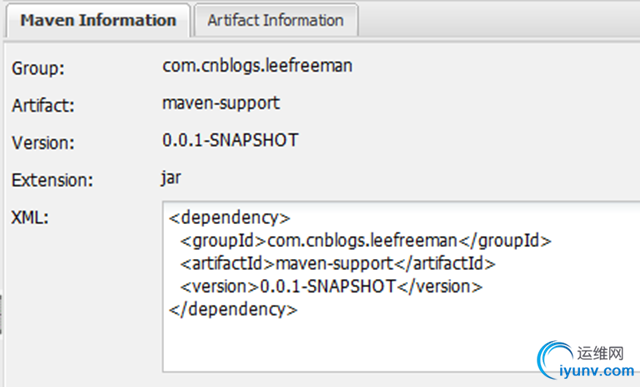

3、对maven-support项目进行编译,并执行发布命令:
可以看到maven-support已经成功发布到nexus私服中:
这样maven-sample就可以引用maven-support模块,而开发maven-support的人则可以继续开发,持续发布新版本。
