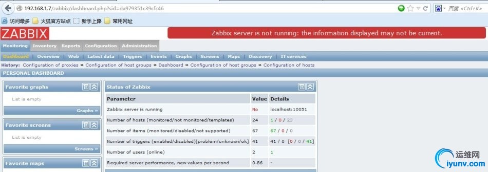

登录http://ip/zabbix
其中配置DB时mysql的账号和密码是被mysql授权的zabbix账号和密码(zabbix和zabbixpass)
最后这步显示fail,后来按照提示将zabbix.conf.php的文件下载了cp 到/var/www/html/conf/
最后显示
Configuration file
"/var/www/html/zabbix/conf/zabbix.conf.php"
created: OK
安装成功后,初始登录账号admin,密码zabbix
12、更换中文字体,登陆后在页面的右上边点击“Prefile”
    在Language选项中选择“Chinese(zh_CN)”,然后Save
13、如果出现有乱码,可以到window系统找到自己喜欢的字体上传上去
在windows系统中的c:windows onts目录中copy一个自己喜欢的字体文出来,如msyh.ttf
将copy出来的字体上传到Zabbix根目录中的fonts目录下
将原来的字体文件“DejaVusSans.ttf”备份
将上传的字体文件如msyh.ttf改名为DejaVusSans.ttf
重新登录zabbix即可
