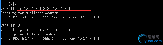

    主机ip地址配置(注意:这里需要指明网关

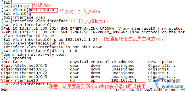

    SW1配置

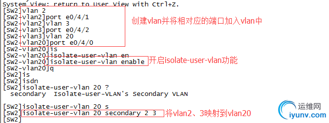

    SW2配置
    验证结果
    PC1、PC2能够ping通SW1,并且不能互相ping通

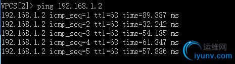

    如果有需要两台主机互通,可以在SW1上开启本地代理ARP
    (注意:在虚拟接口下开启本地ARP代理
    验证PC1能与PC2ping通
