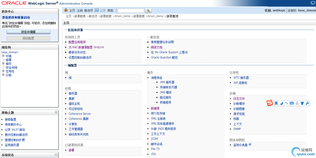

  登录http://localhost:7001/console输入你安装weblogic时设置的管理用户名和密码,即可打开默认的”域“,
  注意左上角会有一个更改中心(如果没有打开方式为: “首选项” --> “用户首选项” --> 去掉“自动获取锁并激活更改”前面的勾,点击“保存”,然后在控制台的左上角就能看到)——可以看到有2个按钮。。【锁定并编辑】是指通过控制台部署方式时,用户不能再通过自动部署的方式来部署项目,必须先【释放配置】之后吗,才能通过自动部署方式部署。这也是为啥我再还未释放配置操作时,试图通过自动部署方式部署项目时,报的如下错误:

  对这2个按钮可与【数据库的事务控制】联想起来,如果需要在控制台操作部署项目时,必须先点【锁定并编辑】来锁住事务,修改完毕之后,必须点【释放配置】来释放事务,以便用户可以在自动部署里do something。。

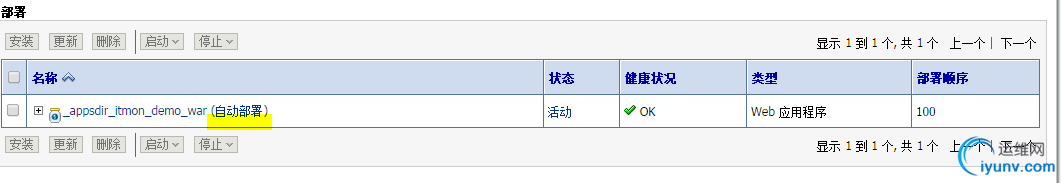

  点开左侧”域结构“【部署】选项,可以看到如下所示:
 会看到有一个自动部署的标识,该标志表示该web项目是是通过【自动部署】的方式来部署的,从而在控制台无权删除:
