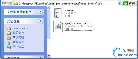

前奏:
把Java连接MySQL的jar包(mysql-connector-java-5.0.5-bin.jar)拷到Weblogic目录下\bea\user_projects\domains\base_domain\lib里(其中base_domain为新建的域名)

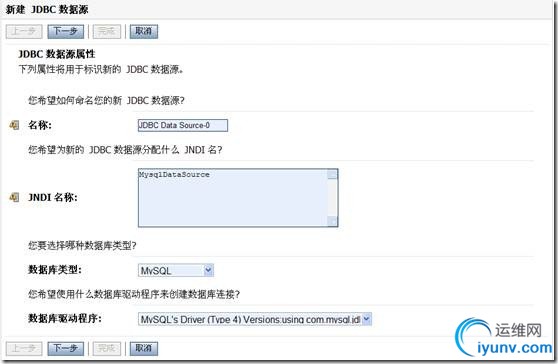

(2)       配置JDBC数据源的属性
JNDI的名字:写入你需要使用绑定数据库的JNDI的名字
数据库类型选择MySQL
数据库驱动程序选择MySQl’s Driver(Type 4) Versions :using com.mysql.jdbc.Driver

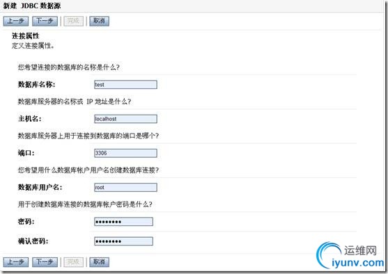

(3)       设置数据库连接属性
下一步,下一步后(其中默认)出现设置数据库连接属性
其中
数据库名称:test
主机名:localhost
端口:3306(默认)
数据库用户名:root(你自己MySQL的用户名)
密码:(你自己MySQL的密码)

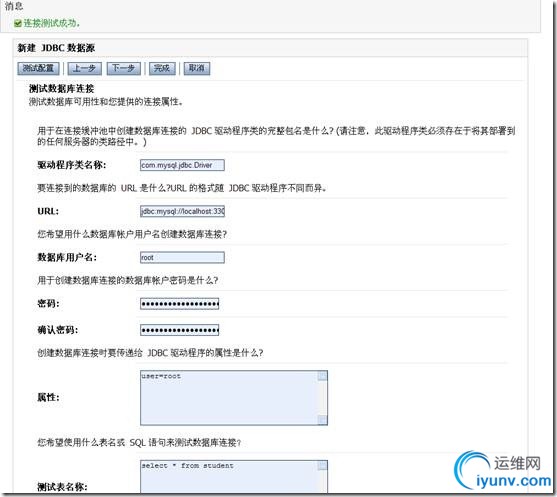

(4)       验证数据库连接
后面就是测试数据库连接了,在测试表名称中输入select * from student,点击测试配置,如果没有问题的话

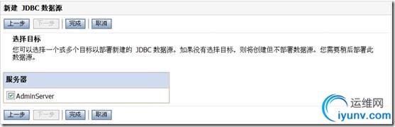

(5)       选择目标
把这个数据库的JNDI挂个某个目标(用户)上

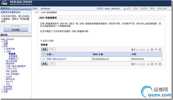

完成后一定要记得做一件事,那就是选择激活更改,这样就不要重启服务器了。
后面可以再JNDI树 下查看刚配置的跟数据库绑定的JNDI
