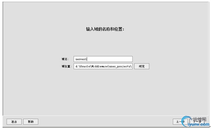

一、开始创建我们的Weblogic集群

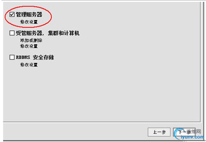

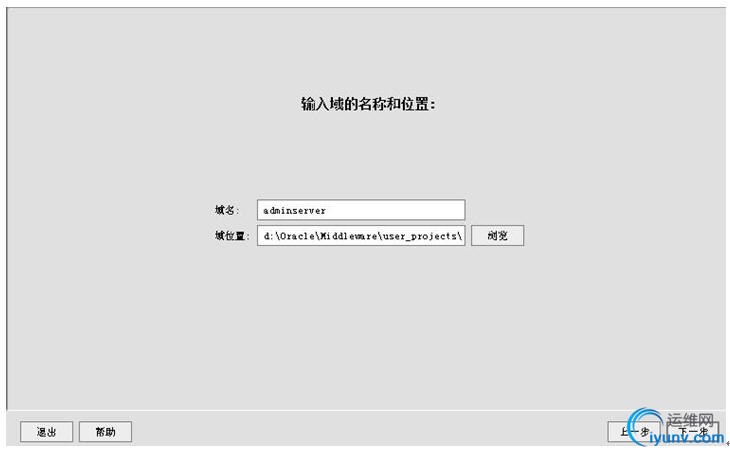

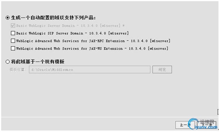

3.1 创建集群的总控制端(aminserver)
  Windows:

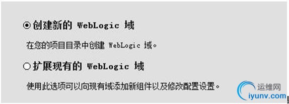

  Windows下通过菜单->OracleWeblogic->Weblogic Server 11gR1->Tools->Configuration Wizard来启动创建domain的wizard。
  Unix/Linux:
  Unix/Linux下通过
  cd /bea/wlserver/common/bin
  ./config.sh
  来启动创建domain的wizard。

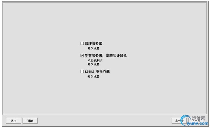

  选择“创建新的Weblogic域”,选下一步(下面全部跟着我的操作步骤与界面填选的参数走,所有的用户名啦、密码啦、端口号啦、IP啦,都请根据第一节中的那个表格里的参数填写

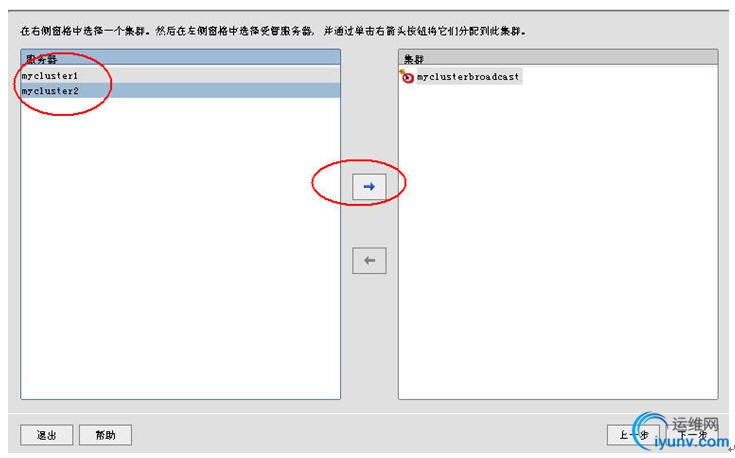

  下一步后界面类似,但是是有区别的,注意了哦,不要下手太快了
  上面这个配的就叫集群广播地址的界面。
  因为集群是通过广播(有unicast和multicast两种)来同步集群中的节点,并且把每个节点中的session通过这个广播地址来进行复制和同步,即主控域不断的时时刻刻的会和它下面的子节点间保持通讯、经常去询问各个子节点的。
  ü 名称:
  可以任意
  ü 集群信息传送模式:
  有unitcast与multicast两种,在11G版本前都是multicast10G后开始支持unicast协议。
  如果指定了multicast,就必须指定一个“多点传送地址”,此地址和端口都可以采用weblogic默认的。
  如果在域环境,还需要在防火墙中配置这个“多点传送地址”与“多点传送端口”,使其在防火墙中被打开,协议为both of tcp and udp。
  Look, 右边这块我们把它称为“集群的逻辑拓卜图”。
  此处是对每个集群里的节点指定相应的“计算机名/IP”,由于我们的实验是建立在同一台机器上的即纵向集群,因此这步什么都不需要填,直接下一步
  完成后可以启动adminserver

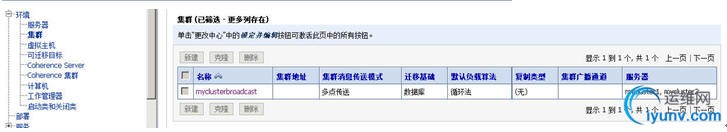

  然后通过http://localhost:7001/console来查看我们的集群规划,如下图:
  这样,我们就完成了创建一个新的domain并且将且扩展成为了集群的总控制端服务器,同时在这上面我们制作了一个“集群拓卜图”,那么下面要做的就是:
  ² 创建该集群拓卜图中的节点1
  ² 创建该集群拓卜图中的节点2

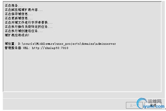

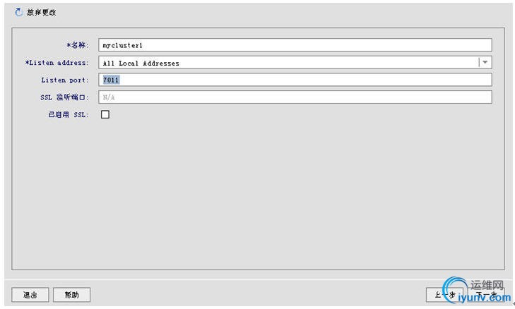

3.2 创建集群中的节点(mycluster1, mycluster2)
  启动Weblogic的Configuration Wizard
  按照普通的域,就是一个普通的域来创建(为了实验方便我们的用户名与密码全部为weblogic/password_1):
  l user_projects\domains\server1(逻辑名为:mycluster1,端口:7011)
  l user_projects\domains\server2(逻辑名为:mycluster2,端口:7012)
  下一步,下一步,创建,完成。
  依上面的相同步骤可以自行创建server2(逻辑名为mycluster2,端口:7012)。

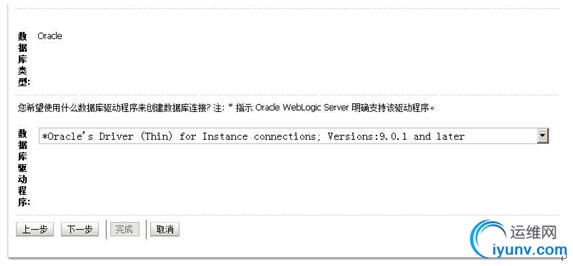

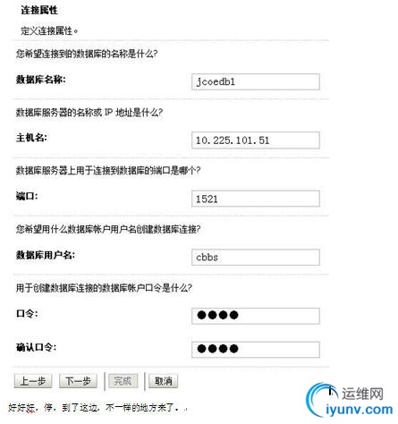

一、jdbc集群
  有了集群,我们就可以布署我们的JDBC了,只是这个JDBC的布署和以前单机版的JDBC布署稍稍有点不一样,前面我们引用第八天中的建立JDBC的步骤:
  好好好,停,到了这边,不一样的地方来了。
  嘿嘿,千万不要把这个JDBC连接池的“target”即作用域设错了哈,我们现在是集群,要把这个JDBC连接池的作用域设在我们的集群上的哈!
  我们来测试一下我们建立的数据源吧。
  两个cluster上的数据源全部部署成功。

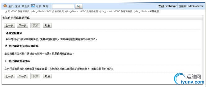

  然后就可以开始布署了
  下面又来了,和在集群中布署JDBC是一样的,请看:
  下一步,下一步一直到[完成]按钮亮起来后,点[完成]。
  点[保存]并[激活更改]。

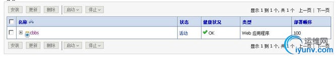

  大家来看看两个clustermycluster1mycluster2下是否被布署了工程,即相当于我们手工要在两个tomcat节点的webapps目录里拷入我们的WAR工程,而weblogic只需要通过主控制域,自动将war工程布署在其下的所有子节点内。
  是的,果然,它自动布署了。就算我下面有10几个子节点,它也一样只需要在AdminServer上布署一次,自动同步。

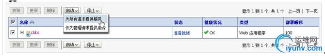

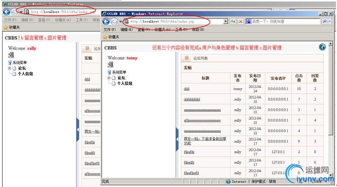

  我们把这个工程启动起来吧。
  当你一点“为所有请求提供服务,再来看两个字节点的后台console,都可以同步启动了:
  布署成功
  打开两个IE:
  一个输入: http://localhost:7011/cbbs
  一个输入: http://localhost:7012/cbbs
  Weblogic集群布署成功,接下去就是在Apache里进行派发了

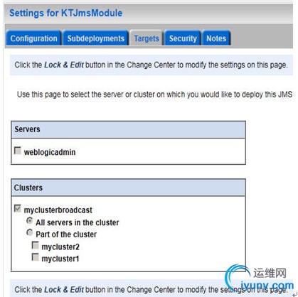

  ü 而是需要分别为每个cluster单独建一个jms的server如下图。
  ü 然后建立jmsmodule
  将module 的作用范围即target到我们的cluster(myclusterbroadcast)上去。
  建立完了module你就要建立topic, queue以及相应的topic connection factory或者是queue connectionfactory了是吧?

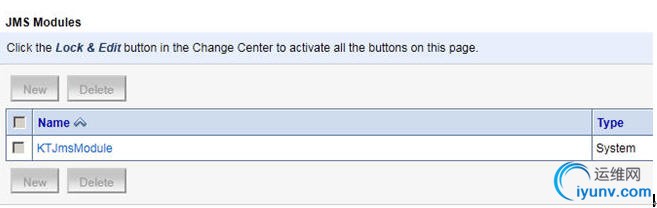

  ü 单击刚才我们建立的KTJmsModule
  点[New]
