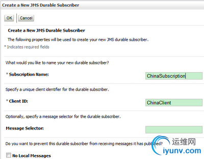

4. 为Topic 创建Durable Subscriber点击Topic,选择Monitor-->Durable Subscribers-->New
设置Subscription Name:ChinaSubscripiton
设置Client ID:ChinaClient
单凭Client ID还不足以唯一标识一个持久化订阅者,因为一个Client ID还可以该Topic中的多种“杂志”。
Subscription Name就相当于杂志的名称。这跟一个身份证可以订多个房间的道理类似。
