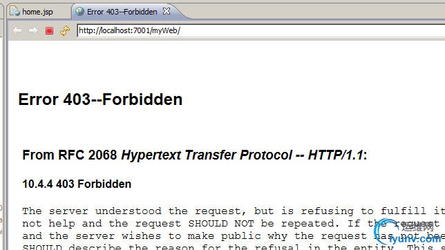

  刚才的示例,我们必须在地址栏明确指定要访问的页面,即http://localhost:7001/myWeb/home.jsp 才以正确访问,如果把home.jsp去掉,直接用 http://localhost:7001/myWeb来访问,就会出错:
  在iis中,可以通过设置站点的默认文档来实现这个需求。在weblogic中,就得通过其它方式来处理,修改web.xml文件:
  把web.xml中,webcome-file-list中的第一个welcome-file节点值设置成home.jsp,这样就行了。

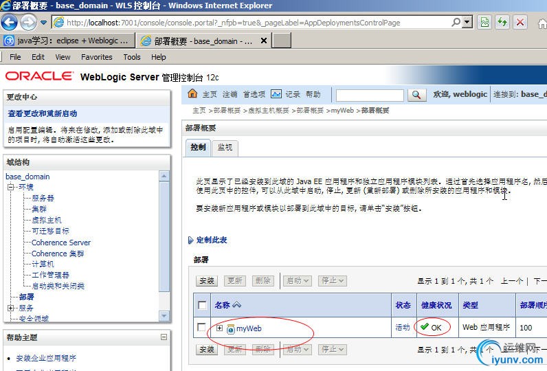

  6.3.2、登录weblogic手动部署war包
  登录http://localhost:7001/console 控制台(具体路径大家根据weblogic的安装情况,自行调整)
  找到"部署"界面,如果是新安装的weblogic,部署列表里应该是空的(另外如果刚才在eclipse环境中,运行过项目myWeb,部署列表中可能会有一个自动部署的myWeb,建议大家先在eclipse环境中的server面板中,把自动部署的myWeb给delete掉,否则后面再手动部署一个同名应用时会失败)
  找到刚才导出的myWeb.war包,然后猛击“下一步”,一路向西,直至完成
  部署完成后,应用会自动运行
  此时,在浏览器里输入 http://localhost:7001/myWeb应该就能看到home.jsp的内容了

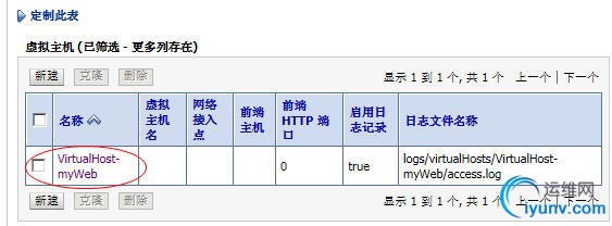

  每次通过http://localhost:7001/myWeb来访问实在太烦人,如果能象访问其它网站那样,直接用类似 http://yjmyzz.com/ 来访问就fashion多了。iis里,通过设置网站的主机头,可以轻松搞定,weblogic里也有类似的功能,那就是"虚拟主机"

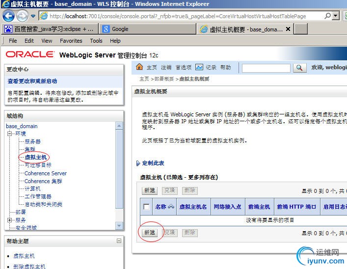

  6.3.2.1、 创建一个虚拟主机
  找到虚拟主机面板
  创建一个新虚拟主机,命名为"VirturlHost-myWeb"
  创建完成后,双击"VirtualHos-myWeb"
  修改"网络接入点名称",输入要绑定的域名: www.yjmyzz.com

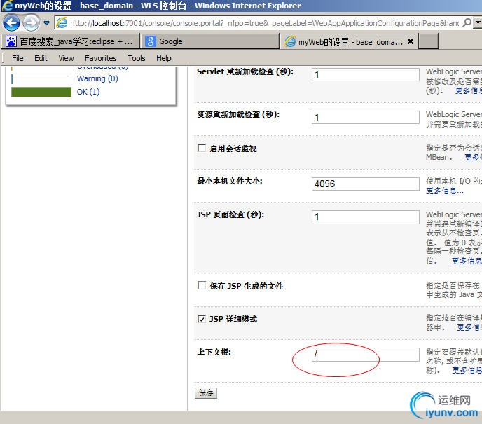

  6.3.2.4、 修改根路径myWeb为/
  以部署面板,双击myWeb,修改上下文根,从"myWeb"改成"/"
  弄完之后,应该就能直接用http://localhost/ 来访问myWeb了

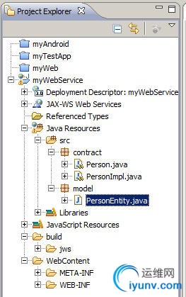

  创建一个WebLogic Web Service Project 命名为myWebService
  6.3.3.1、创建用于传输的实体类PersonEntity
package model;
import java.util.*;
public class PersonEntity {
private String _name;
private int _age;
private Date _birthday;
private float _salary;
* @return the _name
public String getName() {
return _name;
* @param _name the _name to set
public void setName(String _name) {
this._name = _name;
* @return the _age
public int getAge() {
return _age;
* @param _age the _age to set
public void setAge(int _age) {
this._age = _age;
* @return the _birthday
public Date getBirthday() {
return _birthday;
* @param _birthday the _birthday to set
public void setBirthday(Date _birthday) {
this._birthday = _birthday;
* @return the _salary
public float getSalary() {
return _salary;
* @param _salary the _salary to set
public void setSalary(float _salary) {
this._salary = _salary;

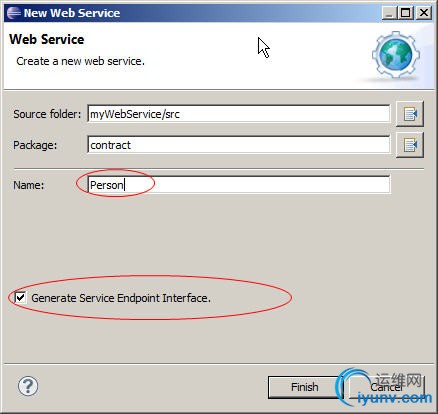

  6.3.3.2、创建web service“接口契约”及“实现”
  接口定义
package contract;
import javax.jws.WebMethod;
import javax.jws.WebService;
import model.*;
@WebService(name = "Person", targetNamespace = "http://jmyang.com/")
public interface Person {
@WebMethod(operationName = "getPersonByName")
public PersonEntity getPersonByName(String name);
  接口实现
package contract;
import javax.jws.*;
import model.*;
@WebService(portName = "PersonPort", serviceName = "PersonService", targetNamespace = "http://jmyang.com/", endpointInterface = "contract.Person")
public class PersonImpl implements Person {
public PersonEntity getPersonByName(String name) {
PersonEntity p = new PersonEntity();
p.setName(name);
if (name.equals("jmyang")){
p.setAge(30);
p.setSalary(1000);
else if(name.equals("zhangsan")){
p.setAge(20);
p.setSalary(1500);
else{
p.setAge(25);
p.setSalary(1200);
return p;

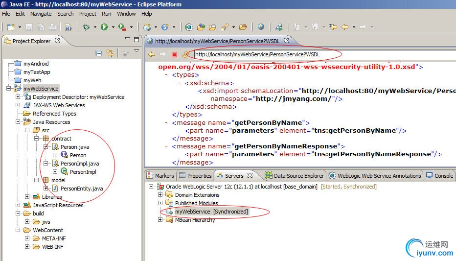

  6.3.3.3、部署 及 WSDL测试

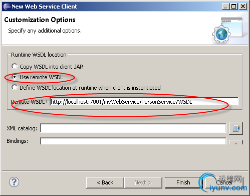

  6.3.3.1、创建客户端调jar包
  File->New 创建一个Weblogic Web Service Client
  WSDL选择Remote,并输入WSDL的远程地址

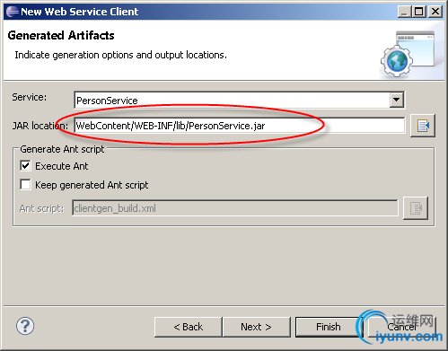

  指定生成客户端jar的路径(其实用默认的就行了)
  指定“运行时从远程获取wsdl”
  完成后,eclipse就会生成一个jar包
