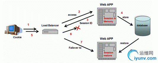

  当session进行到一半时,如果服务器挂了,我们就要想办法让session在另外一台机器上继续进行,而不是让用户重新来过。下面图六解释了实现HTTPSession Failover的原理:每次的session都会分配一个唯一的id,这个id以cookies的形式存放在客户端中,负载均衡器通过id分辨请求是属于哪个session的。在第四步中,服务器 A以某种定义好的方式,定期将 session数据保存起来,一旦出问题,负载均衡器会自动通知另一台服务器 B,让它取出保存的数据,接 A的班
图六

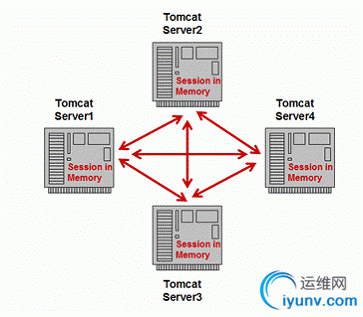

III. Tomcat的实现:多服务器之间互相拷贝内存
  虽然实现起来容易,但这种方法的弊端也显而易见,当节点增加时,拷贝量就要成倍增长,性能有时还不如不集群

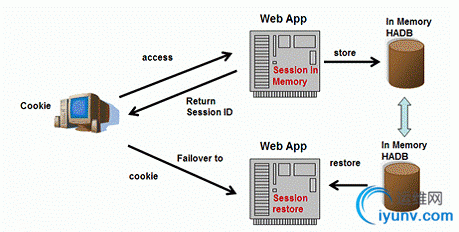

  VI. Sun 的实现:专用数据库
表面上就是数据库的方式,但实际上, Sun JES 应用服务器使用的称为“ HADB ”的数据库是专门为 session 的备份做了优化的,其大部分数据都是直接存放在内存中

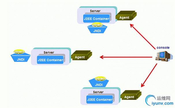

Sun JES, IBM Websphere和其他厂商使用的是独立的JNDI树,各个节点拥有自己独立的JNDI,而不会关心其他节点的JNDI。但这并不意味着它们不能实现集群,关键是每台服务器上的配置要相同,应用也要相同,这样的话通过代理agent就能实现高性能的集群了
Sun JES 和 IBM Websphere都在每个节点处安装了一个agent,由console负责协调各个agent
但这种方式不支持动态绑定运行时生成的对象,设计者的理由是:JNDI本身就是作为管理外部资源的中间层,运行时对象绑定不在JNDI的职责范围内,如果真的有这种需要,可以使用LDAP或者具有HA功能的数据库。Sun和IBM都有自己的LDAP实现

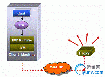

  Interceptor Proxy
  IBM Websphere使用Location Service Daemon (LSD)作为一个拦截器代理来实现EJB集群
Figure 19: Interceptor Proxy
  使用这种机制,stub中包含至LSD的路由信息,而不是直接去找服务器节点,这样LSD就能获得所有请求并进行负载均衡了,不过这样会大大增加管理和维护的成本

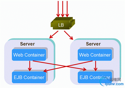

图20:分布式架构
如图20,负载均衡器先将请求分发到适当服务器的web层,web层进一步判断调用何处的EJB,这等于是做了两次的负载均衡和失败恢复。很多人认为这种设计并不好:
        1. 首先,第二次的转发根本没有必要,每个服务器都有自己的web和ejb层,比起只调用内部的ejb,web层调用其他ejb层没有任何的好处
        2. 第二次的失败恢复也是没有必要的,大部分厂商都把web容器和ejb容器实现为在同一个jvm上跑,那样一旦web容器挂了,ejb容器很难独善其身
        3. 损失性能,这个不必解释了,大量的服务器之间的调用对性能肯定有影响。
  实际上,大部分厂商都让web容器优先选择同一个服务器上的ejb容器,这种方式称作“并列式”,是分布式的一种特例,如下图
