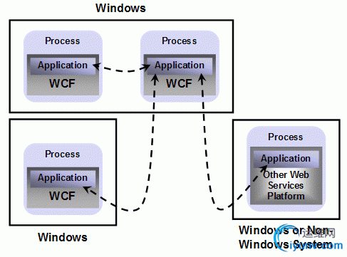

  由于WCF最基本的通信机制是SOAP,这就保证了系统之间的互操作性,即使是运行不同的上下文中。这种通信可以是基于.Net到.Net间的通信,如下图所示:
  可以跨进程、跨机器甚至于跨平台的通信,只要支持标准的Web Service,例如J2EE应用服务器(如WebSphere,WebLogic)。应用程序可以运行在Windows操作系统下,也可以运行在其他的操作系统,如Sun Solaris,HP Unix,Linux等等。如下图所示:
