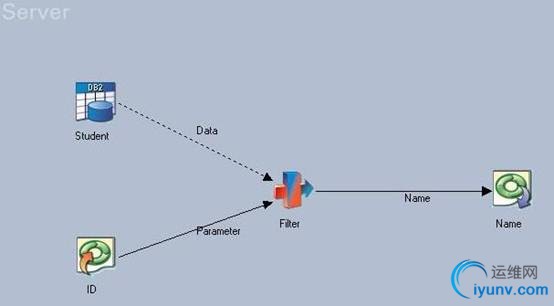

  3. 既含RTI输入组件又含RTI输出组件
  这种RTI Job既能通过RTI输入组件接受从客户端传过来的参数,又能通过RTI输出组件来向客户端返回结果。这种RTI Job与前两种RTI Job的另外一个不同点是,当这种RTI Job编译后,会产生一个或者多个实例一直运行,这些事例会维持着和数据库的连接,因此当客户端进行调用的时候,相应速度就会非常快,而前面两种RTI Job的响应速度则相对会比较慢一些。图4是一个既含RTI输入组件又含RTI输出组件的RTI Job的例子。
图4:RTI Job示例3

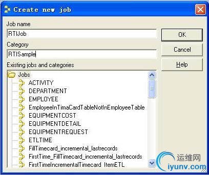

  1. 打开DataStage Designer, 系统会自动弹出一个创建新的DataStage Job的对话框来,如图5所示,选择Server Job,然后单击OK按钮;
图5:新建Server Job
  2. 这时候系统创建的Server Job如图6所示, 这时候这个Server Job上还没有放任何DataStage组件,注意我们现在还没有保存这个Server Job,单击左上角的保存按钮或者直接用Ctrl+S对Server Job进行保存;
图6:创建的Server Job
  3. 如图7所示,在弹出的保存对话框中,输入Server Job的名称以及要保存的路径,在我们的例子中,我们以RTIJob为Server Job的名称,保存在文件夹RTISample中;
图7:保存Server Job

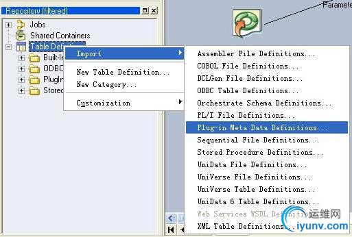

  5. 在各个组件都准备好之后,我们需要对每个组件的属性进行设置。由于对属性进行设置的时候需要用到我们之前提到的Student表的表结构,我们首先需要从数据库中导入Student表的表结构,我们接下来的几个步骤就是进行表结构导入工作。在DataStage Designer中,如图9所示,右键单击Table Definition,然后选择Import ' Plug-in Meta Data Definition;
图9:导入表结构

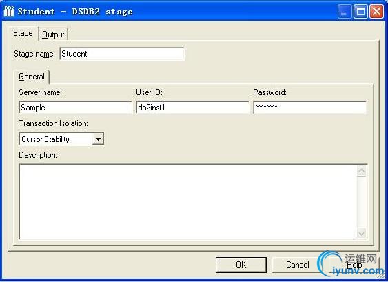

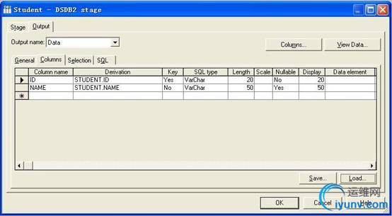

  9.接着我们来编辑DB2 UDB组件的属性,双击组件,如图13所示的属性设置框就会弹出来,在Stage标签的General子标签中,我们输入Server Name为Sample,然后输入连接数据库用的用户名和密码,在事务隔离级别(Transaction Isolation)的下拉框中,我们使用系统的默认值,游标稳定性隔离级别。然后单击Output标签;
图13:设置数据库连接信息
  10.如图14所示,在Output标签的General子标签中,在Table Name输入框中输入表名Student,然后在Query Type下拉框中选择Generated SQL Query. 最后单击子标签Column进行进一步的属性设置;
图14:选择要连接的表
  11.如图15所示,在Column子标签中单击按钮Load..,系统会弹出一个对话框让选择需要引入的表结构,我们选择刚才从数据库中导入的表Student的表结构,然后单击OK按钮;
图15:引入表结构
  12.如图16所示,在弹出的对话框中可以选择需要导入表Student的那些列,系统默认是全部导入,保持默认,单击OK按钮;
图16:选择要导入的列
  13.如图17所示,导入表结构后,Column标签里面会显示出我们从数据库中导入的表Student的表结构,单击View Data按钮来测试一下连接;
图17:导入后的表结构
  14. 单击View Data按钮后,如果所有的设置都正确的话,系统就会弹出如图18所示的窗口,里面显示了Student表的内容,在我们的例子中,Student表里面有两条记录。至此,DUB UDB组件的属性设置已经完成。如果在这一步中不能成功显示表中的数据的话,就需要回过头来看看前面的设置是不是正确;
图18:测试连接

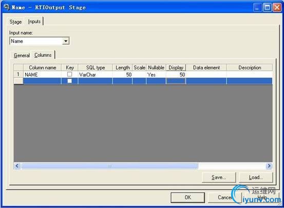

  17.然后我们对RTI Output Stage组件属性进行设置,双击RTI Output Stage组件,如图21所示的窗口会显示出来,像对RTI Input Stage组件进行属性设置一样,这里同样可以加入一些描述信息,更改RTI Output Stage组件的显示名称等,我们保持默认,然后单击Inputs标签;
  18.在Inputs标签的Columns子标签中,直接输入如图22所示的内容,当然,你也可以从Student表中只导入Name字段的定义,注意我们这里的Name字段正是需要返回给客户端的数据,当然是返回一个还是多个值是通过在部署Web Service的过程中来设置的。最后单击OK按钮来完成设置;
  19.然后我们来设置Transformer Stage组件的信息,具体设置的内容如图23所示。在该图中,左上角的Parameter框代表的是RTI Input Stage组件,它只含有一个字段ID,左下角的Data框代表的是DB2 UDB组件,连接的是Student表,它有两个字段ID和Name。由下角的Name框代表的是RTI Output Stage组件的信息,它只有一个字段Name,这也正是需要返回给客户端的信息;
图23:配置Transformer Stage组件

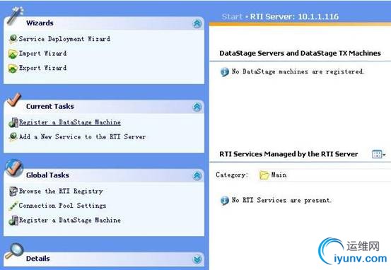

  1.首先打开RTI控制台,如图27所示,DataStage提供了一个图形化的界面方便我们把RTI Job发布成RTI Service。然后我们在左侧面板的Current Tasks模块中单击链接Register an RTI Server来新注册一个RTI Server;
图27:RTI 控制台

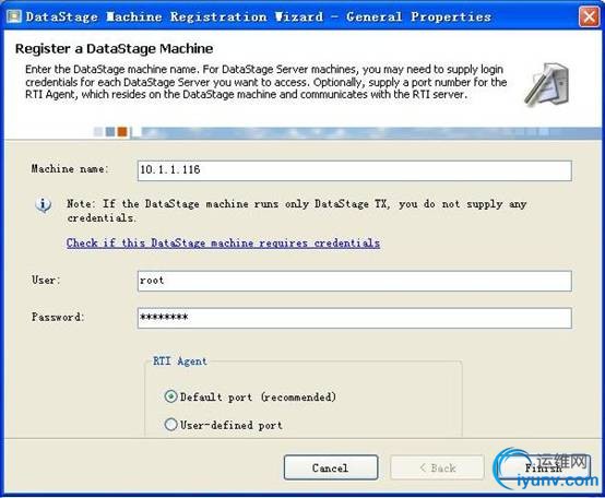

  4. 如图30所示,在双击刚才注册的RTI Server之后,左边的菜单选项也发生了相应的改变,我们在Current Tasks模块中单击链接Register a DataStage Machine来注册一个DataStage服务器。
图30:注册DataStage服务器
  4. 弹出的对话框如图31所示,我们可以在Machine Name输入框中输入DataStage服务器所在的计算机名或者IP地址。如果需要的话,我们还要输入登陆的用户名和密码,其他选项保持默认,然后单击Finish按钮。
图31:填写注册信息

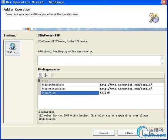

  9.如图36所示,选择Service Binding的类型为SOAP over HTTP,因为我们是将RTI Job发布成Web Service,所以我们必须选择这个选项,其他选项是用来把RTI Job发布成JMS或者EJB,然后单击Next按钮;
  10.如图37所示,你可以输入一些描述信息,然后单击Finish按钮;
图37:添加描述信息

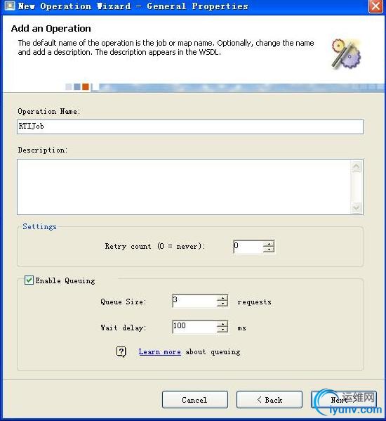

  13. 如下图所示,我们需要在Operation Name文本框中输入该RTI Job所对应到Web Service中的名字,直接输入RTIJob,保持其他选项为默认,然后单击按钮Next;
图40:配置相关信息

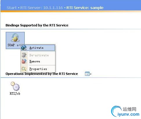

  21.如图48所示,我们需要重新激活我们之前配置的Service Binding,并且我们注意到我们添加的RTIJob也显示在了右边面板的下半部分;
图48:激活Service Binding
