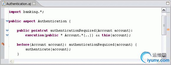

  Aspect 中的方面声明类似于 Java 语言中的类声明,如图3.1 所示。
图3.1 AspectJ中的方面声明
  由于 AspectJ 是 Java 语言语法和语义的扩展,所以它提供了自己的一套处理方面的关键字。除了包含字段和方法之外,AspectJ 的方面声明还包含pointcut和advice成员。示例中的pointcut使用了修饰符(modifier)和通配符(wildcard)模式来表达“所有公共方法”。对帐户的访问,由 pointcut 参数提供。advice使用这个参数,而pointcut则用 this(account) 把它绑定。这样做的效果,就是捕获了正在执行的方法所隶属的Account对象。否则,advice的主体与方法的主体相似。advice可以包含认证代码,或者就像在这个示例中一样,可以调用其他方法。

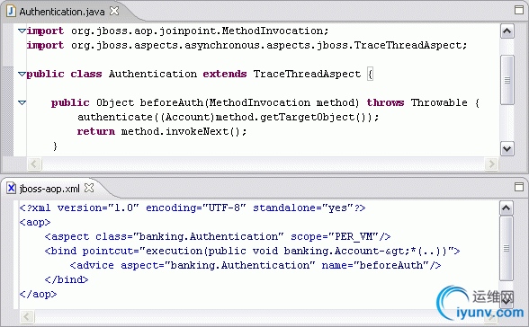

  JBoss AOP 基于 XML 的风格来声明方面,如图 3.2 所示。
图3.2 JBoss AOP的方面声明
  在 XML 风格中,aspect、pointcut和advice的声明都以 XML 形式表示的。advice的实现,用的是普通的 Java 方法,由JBoss AOP框架调用。pointcut和pointcut到advice的绑定都在方面中用XML注释声明。JBoss 没有显式地绑定 Account 参数,而是提供了对当前正在执行的对象的反射访问,因此需要把类型转换到对应的类型。JBoss AOP还可以通过标签的方式对方面进行声明。标签均以“@”字符开始,它的使用有点类似于.Net中的Attribute。

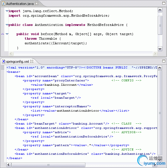

  Spring AOP同样是基于 XML 的风格来声明方面,如图3.3所示。
图3.3 Spring AOP的方面声明
  与JBoss AOP类似,Spring的advice实现是带有特殊参数的Java方法,由 Spring 框架调用。XML描述accountBean,Spring框架通过它访问 Account 对象,包括通知使用的拦截器 advisor 及其匹配模式,还有应用到模式的向前(before) 通知。
  由于Spring AOP利用了IoC机制,因此比较JBoss AOP而言,在xml配置文件中提供了更加精细的配置。而构建、运行和配置 Spring AOP 方面的过程则与JBoss AOP基本相同,不过Spring AOP依赖的是Spring框架方便的、最小化的运行时配置,所以不需要独立的启动器。
