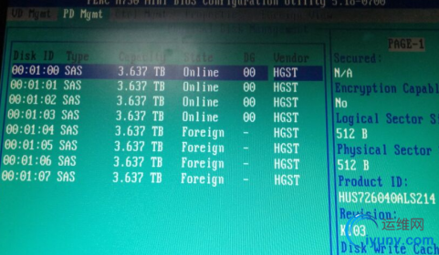

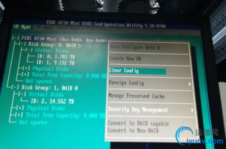

2.在配置RAID过程中发现有四块硬盘的状态为Foreign
解决办法:在RAID的VD配置界面中的根目录下选择Foreign Config ,Clear。
