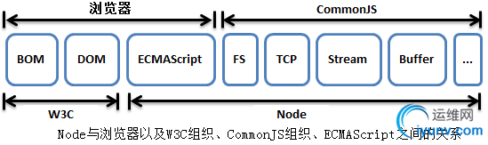

JavaScript的变迁,经历十多年的发展后,社区也为JavaScript制定了相应的规范,其中CommonJS规范的提出算是最为重要的里程碑。
2.1 CommonJS规范
CommonJS规范为JavaScript制定了一个美好的愿景——希望JavaScript能够在任何地方运行。
2.1.1 CommonJS的出发点
前端JavaScript规范已经十分强大,而后端却远远落后。对于JavaScript自身而言,他的规范依然是薄弱的,还有以下缺陷:
1. 没有模块系统
2. 标准库较少
3. 没有标准接口
4. 缺乏包管理系统
CommonJS规范的提出,主要是为了弥补当前JavaScript没有标准的缺陷。如今,CommonJS中的大部分规范虽然依旧是草案,但是已经初见成效。
Node能以一种比较成熟的姿态出现,离不开CommonJS规范的影响。Node借鉴CommonJS的Modules规范实现了一套非常易用的模块系统,NPM对Package规范的完好支持使得Node应用在开发过程中事半功倍。

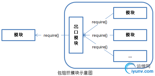

2.6 包与NPM
Node对模块规范的实现,一定程度上解决了变量依赖、依赖关系等代码组织问题。包的出现,则是在模块的基础上近一步组织JavaScript代码。
2.6.1 包结构
包实际上是一个文档文件,即一个目录直接打包为.zip或tar.gz格式文件,安装后解压还原为目录。
完全符合CommonJS规范的包目录应该包含如下这些文件。
  1. package.json:包描述文件。
  2. bin:用于存放可执行二进制文件的目录。
  3. lib:用于存放JavaScript代码的目录。
  4. doc:用于存放文档的目录。
  5. test:用于存放单元测试用例的代码。
