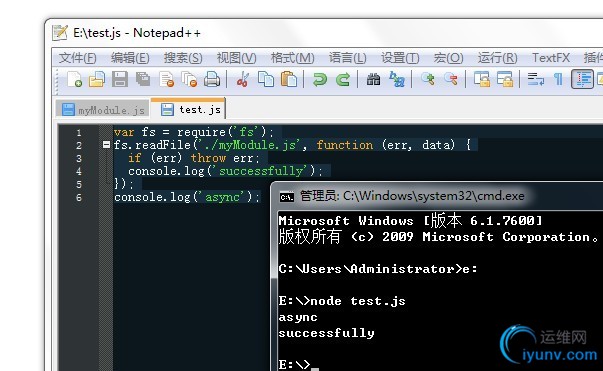

  举一个简单的异步调用的例子,把test.js和myModule.js准备好了,^_^。把以下代码拷贝到test.js中并执行:
  var fs = require('fs');
  fs.readFile('./myModule.js', function (err, data) {
    if (err) throw err;
    console.log('successfully');
  console.log('async');
  所谓的异步,大家应该都能想得到运行时会先打先显示"async",再显示"successfully"。
