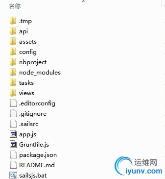

    到此为止,就可以进行基本的express开发了,但是很容易发现修改了代码之后,系统并不生效,nodejs没有所谓的热启动机制,需要重新启动程序,不过每次启动就太麻烦了,所以要使用自动启动的工具,supervisor,安装方式为npm install supervisor -g,执行命令为supervisor app.js,可以用supervisor -h查看帮助,一般来说需要设置-w或者-i开关,-w代表监控的目录,只有这些目录下的文件修改了才会重新启动node,默认为当前目录“.”,目录以“,”间隔,-i是忽略某些目录。-w开关非常有用,比如某些程序会在当前目录下创建临时文件,就会不停的重启,需要设置只有某些目录修改才需要启动,如sails框架,其目录结构如下
DSC0000.jpg 这里明显有个临时文件.tmp,如果直接运行supervisor app.js,就会出现不停重启的现象,所以我在根目录下写了一个sailsjs.bat文件,内容为
    supervisor -w api,assets,config,node_modules,tasks app.js
这就可以解决不停重启的问题了。
