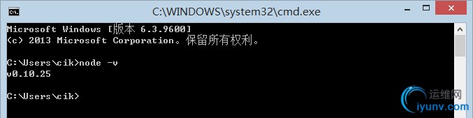

  我们打开 cmd 看看是否能安装成功。
还记得怎么打开cmd么?
win+r 或者点 开始->运行 输入 cmd 即可。
然后输入 node -v 看看是否安装成功了。
看到一个版本号,说明安装成功,可以正常运行了。。
