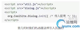

  曾几何时,我们是如上图的方式引入JS资源的,相信现在很少遇见了。近年来Web前端开发领域朝着规范开发的方向演进。体现在以下两点:

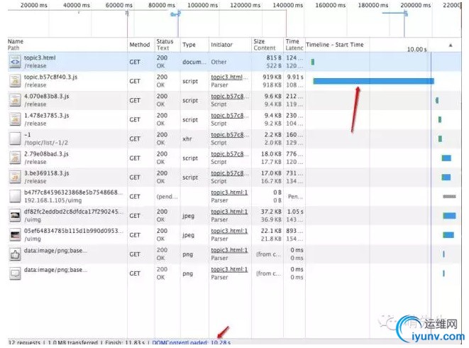

  这里生成了一个topic.xxx.js,这个文件本来很小,估计只有10Kb左右,但构建的结果居然快1Mb了。在3G网络(750Kb/s)下的加载瀑布流如下图:
  这张图(体现前端文件加载过程)曝露了几个问题:
  •   上面箭头所指的很蓝色柱子,说明了大部分时间消耗在加载topic.xxxx.js上。
  •   所有JS文件相关的柱子是一根结束了另一根才开始,说明不合理的文件合并策略,导致文件串行加载。
  •   结果就是如底部的箭头所看到的,页面的加载时间太长了(3G网络,10+秒)。

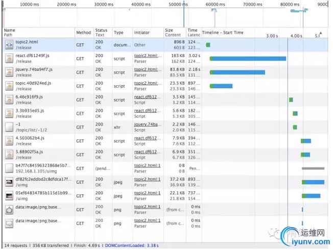

  观察构建的文件,发现原来构建工具把React、jQuery等代码库合并到了topic.xxxx.js,造成此文件过大。如果再加一个activity模块呢?很明显,activity.xxx.js得到类似的结果,都太大了,并且React、jQuery等代码库重复被合并到activity和topic里,如下图。如果再加模块也会得到同样的结果,模块越多重复加载的情况越严重
  可见,提取公共代码,情况可以得到改善,另外,压缩代码无疑是可以使文件变小的。
  1. 提取React、jQuery等库文件。它们很少变化,并且到处被复用,应该被提取出来,并且得到长时间的缓存。
  此处使用插件:WebPack.optimize.CommonsChunkPlugin(WebPack内建插件)
  2. 代码压缩。React由700+ Kb压缩成100+ Kb
  此处使用插件:WebPack.optimize.UglifyJsPlugin (WebPack内建插件)
  处理后topic.xxx.js和activity.xxx.js都很小了,并且多了jquery.xxx.js和react.xxx.js
  再看看文件加载的瀑布流,柱子所占比例短了,同时资源并行加载。
  到此为止,这个问题算比较好地解决了,但还不够,随着项目越来越大,还有一个重要因素会导致文件很大。这部分内容放到本文的最后介绍。

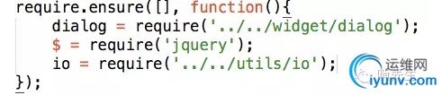

  所以在写代码的时候要注意适度同步加载,同步的代码会被合成并且打包在一起;异步加载的代码会被分片成一个个chunk,在需要该模块时再加载,即按需加载,这个度是要开发者自己把握的,同步加载过多代码会造成文件过大影响加载速度,异步过多则文件太碎,造成过多的Http请求,同样影响加载速度。
  •   同步加载的写法,如:
  var TopicItem = require('../topic/topicitem');
  •   异步加载的写法,如:
  一个原则是:首屏需要的同步加载,首屏过后才需要的则按需加载(异步)
