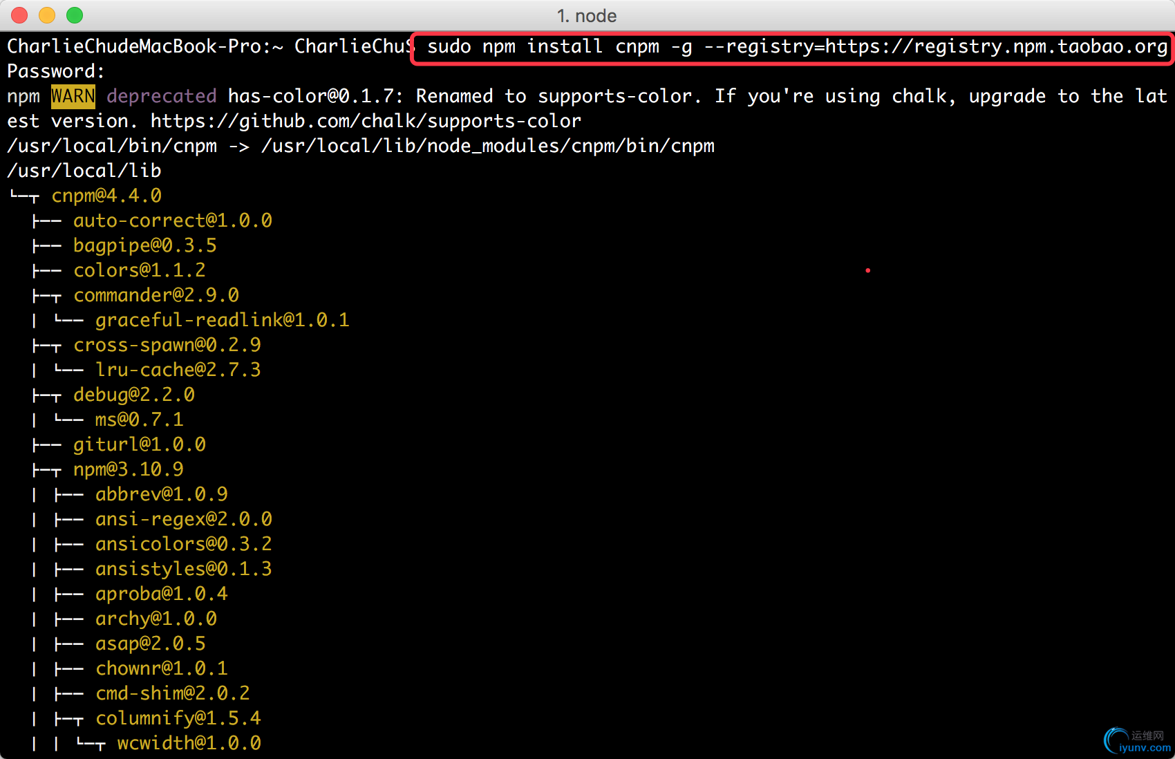

  由于我们在安装Node.js时自带的npm地址是墙外,npm install有可能没有反应或者很卡。所以本文所有的npm安装都使用了淘宝NPM镜像:
npm install cnpm -g --registry=https://registry.npm.taobao.org

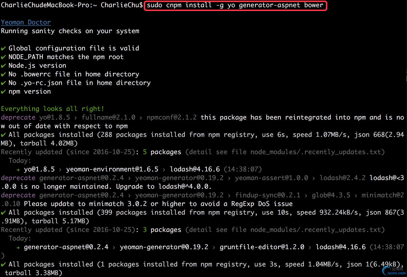

  使用npm安装必要的yeoman generators和bower。
sudo cnpm install -g yo generator-aspnet bower

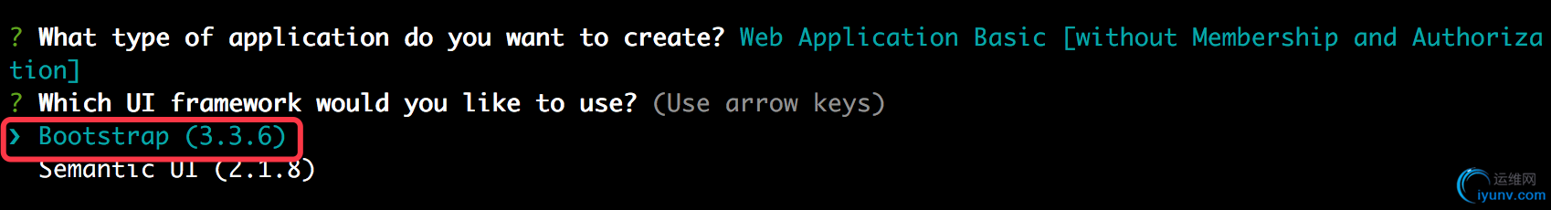

  然后会提示What type of application do you want to create?
  这里选择Web Application Basic [without Membership and Authorization]并回车。
  接着会提示Which UI framework would you like to use?
  这里选择Bootstrap (3.3.6) as the UI framework并回车。
  用MyFirstApp作为应用名称并回车。如下图:

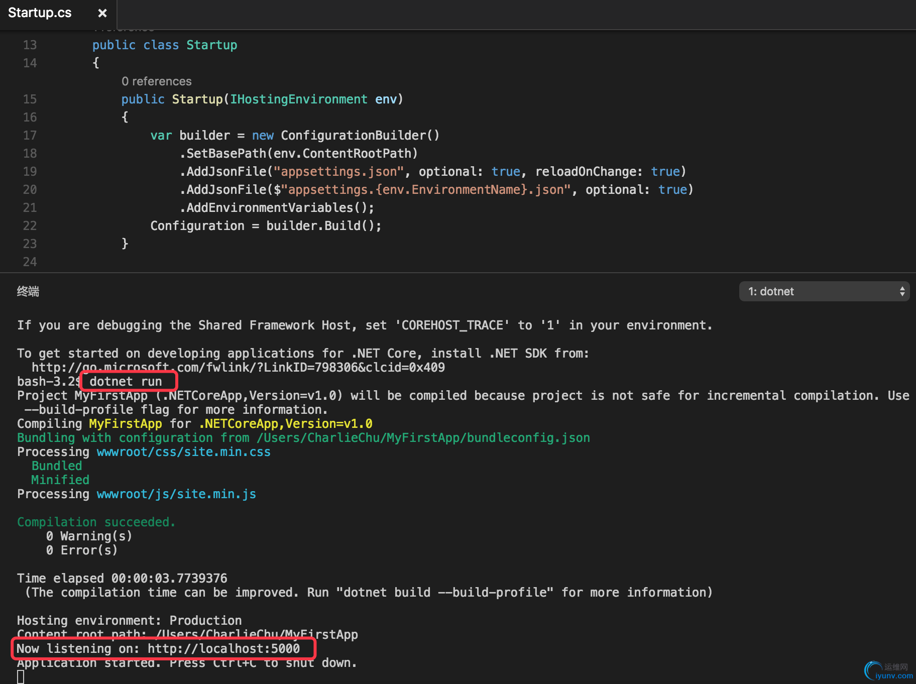

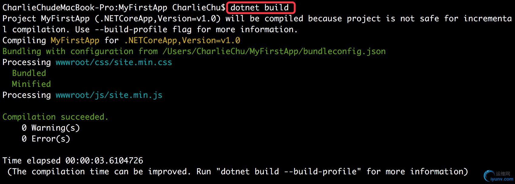

  此时generator会生成项目的基础框架文件,然后提示你分别执行restore,build,run命令。
Your project is now created, you can use the following commands to get going  cd "MyFirstApp"
  dotnet restore
  dotnet build (optional, build will also happen with it‘s run)
  dotnet run
  至此,打开本地的浏览器在地址栏输入:http://localhost:5000,即可访问你创建的第一个程序。

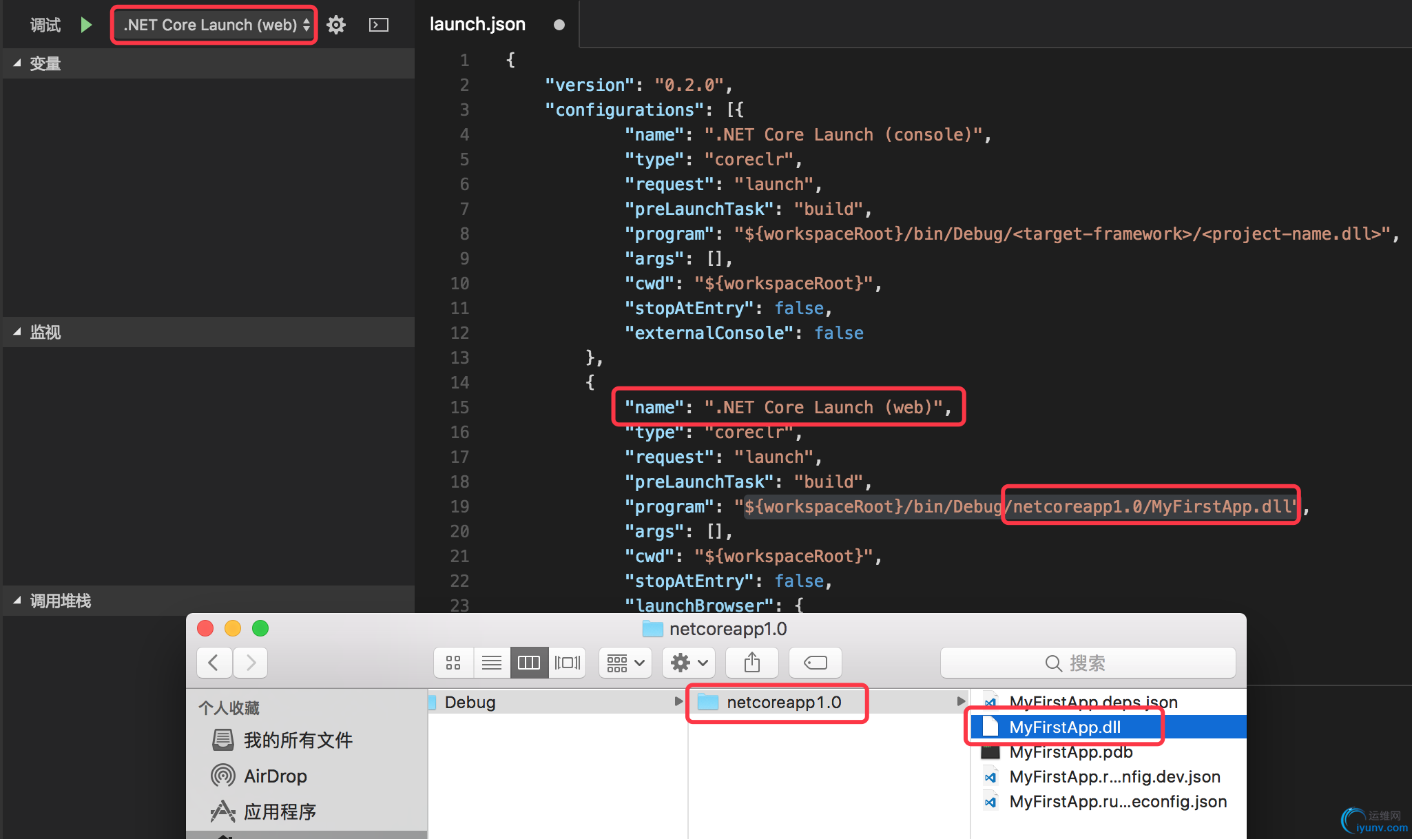

  点击VS Code左侧调试窗格中的绿色三角形的调试按钮,可能会在顶部出现一个错误提示信息:
  根据错误提示可知,我们需要配置launch.json文件里面的program为实际的可执行文件。
  配置成功后,我们可以给程序设置断点、添加监视等。
