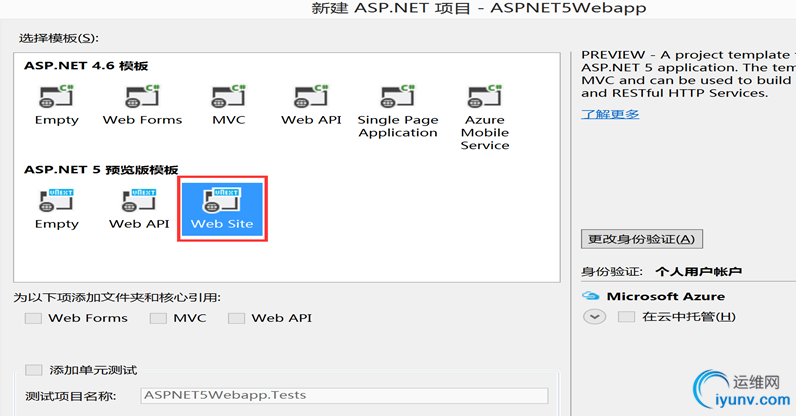

  我们先用 Visual Studio 2015 建立一个全新的 ASP.NET 5 网站项目,打开VS2015,创建Web项目,.net framework 选择.net 4.5 以上,选择ASP.NET Web Application,在弹出的窗口里选择ASP.NET 5 Website模板创建项目,图示如下:

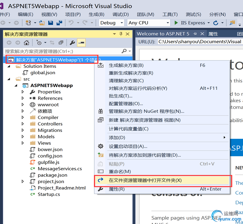

  创建好项目后,并参考下图打开项目的所在文件夹,解决方案目录结构:
  实际文件夹的目录结构,我们看到有几个文件夹,下面我们进行逐一介绍

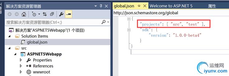

  • global.json 全局配置文件:这个文件通常都跟项目解决方案放在同一层文件夹下,用来给解决方案参考用的。主要用来定义要「自动导入」到解决方案文件中的路径列表与 sdk 的默认版本。如下图的 "projects" 参数就有列出设定的会导入入 src 与 test 文件夹下所有的项目。举例来说,如果你想将另一个解决方案目录下的某一个 ASP.NET 5 项目迁移到目前项目下,只要将该项目目录 ( src\projectName ) 直接移动到目前方案的 src\ 目录下即可,其他甚么都不用设置!

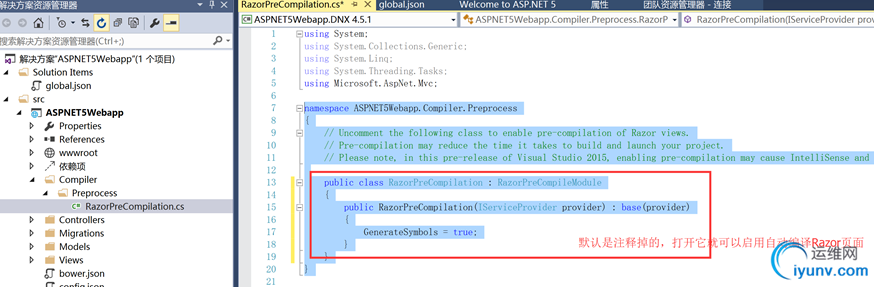

  • Compiler文件夹:ASP.NET MVC 6 ( 等同于 ASP.NET 5 ) 开始,将支持 Razor 预先编译功能,可以让你在部署网站时预先编译所有 Razor页面,以提升网站执行的速度。在这个文件夹中有个Compiler\Preprocess\RazorPreCompilation.cs文件,可以让你设置是否要启用 Razor 自动编译功能。(只要取消注释掉的程序代码就可以启用 Razor 预先编译机制)
