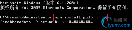

  Gulp是基于node来实现的,so你得先有个node环境(见“初探nodeJS”)。
  node环境有了后,安装Gulp就很easy咯。
  命令行中,输入npm install gulp –g就OK啦。(-g代表全局)。
  如下:
  安装完成后,输入gulp –v查看是否安装成功。
  如下:

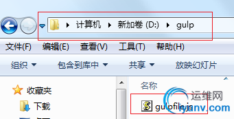

  我们首先得新建一个js文件,用来编写我们的需求,以便gulp能按着我们的意愿来执行。
  如,我将这个js文件取名叫gulpfile( 且必须取为gulpfile名,否则在node环境下运行是,会报错:No gulpfile found),并放置在D盘中的gulp文件夹里。
  随后,打开新建的gulpfile.js,开始我们的压缩JavaScript之路吧。

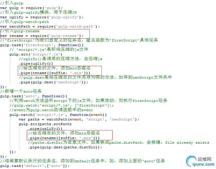

EntireCode  上述代码已经很完美了,但是压缩的文件名与没压缩的文件名一样滴,总感觉怪怪的,不是么?通常压缩文件应该带有min的后缀吧。所以我们再来修改修改。
  引入gulp-rename这个模块,用于重命名压缩后的文件。
  代码如下:
//引入gulp
var gulp = require('gulp');
//引入gulp-uglify模块,用于压缩JS
var uglify = require('gulp-uglify');
//引入gulp-watch-path
var watchPath = require('gulp-watch-path');
//引入gulp-rename
var rename = require('gulp-rename');
//'firstScript'为我们自定义的任务名,匿名函数为'firstScript'具体任务
gulp.task('firstScript', function(){
// 'script/*.js'是即将压缩的js文件
gulp.src('script/*.js')
//uglify()是调用的压缩方法,去压缩js
        .pipe(uglify())
//给压缩后的文件,添加min后缀名
.pipe(rename({suffix: '.min'}))
//gulp.dest是将压缩后的文件另存为哪的方法,如存到newScript文件夹中
.pipe(gulp.dest('newScript'));
//新增一个auto任务
gulp.task('auto', function(){
//利用watch方法监听script下的js文件,如果变动,则执行firstScript任务
//gulp.watch('script/*.js', ['firstScript']);
//event为gulp.watch回调函数中的event
gulp.watch('script/*.js', function(event){
var paths = watchPath(event, 'script', 'newScript');
gulp.src(paths.srcPath)
.pipe(uglify())
//给压缩后的文件,添加min后缀名
//paths.distDir为目录文件,如果换成paths.distPath,会报错:file already exists
            .pipe(gulp.dest(paths.distDir));
//将需要默认执行的任务名,添加到default任务中,如,添加上面的‘auto’任务
gulp.task('default',['auto']);
EntireCode   OK,gulp来压缩JavaScript之路,就到此为止咯。
