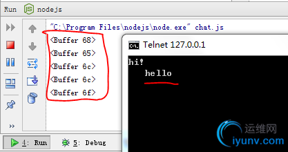

  这版比第一版有两个变化点,一是增加了client的on方法,二是移出了client.end();方法。client的on方法添加data事件,这样客户端每次发送数据,服务器都可以接收到。移出client.end()是因为,如果我们关闭了链接,客户端再发送新数据,服务器就无法接收了。
  我们来看运行结果,其中‘hello’是客户端输入信息,红线框住的是服务器端接收到的信息,注意它是二进制数据,需要我们做相应的处理才能转换成字符串,后面的课程会有介绍。

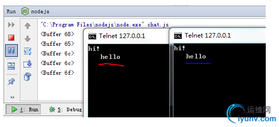

  这里大家注意‘len=clientList.length’部分,我们把clientList.length存入变量len,这样可以提高程序的性能。在 i<len 运算的时候,就不用每次再去取clientList.length了,大家可以在自己的程序里也使用这样的方式,特别是数组比较大的时候。
  我们来看运行结果,要打开多个telnet链接,红色为输入信息,蓝色为输出信息:

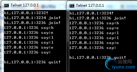

  运行效果:
  三个客户链接到服务器,其中一个向另外两个说‘hello’。
  其中一个客户关闭链接:
