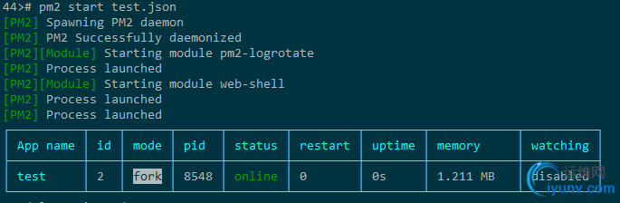

  • # pm2 start test.json #启动,如下图:

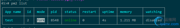

  • # pm2 list #查看pm2进程,如下图:
