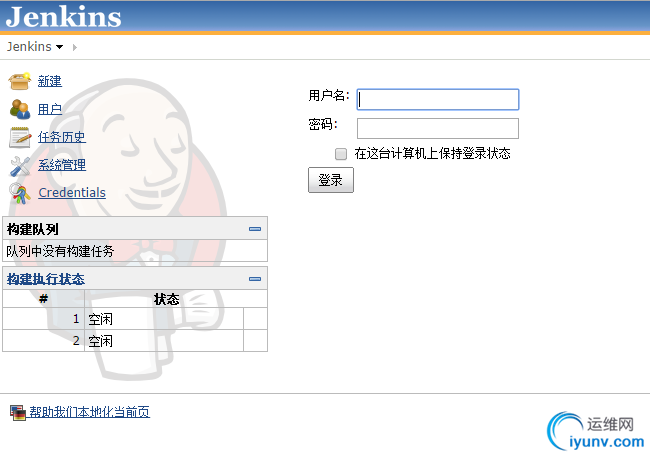

  这样打开浏览器我们就可以看到jenkins的首页了

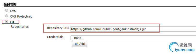

1、设置 git 仓库路径:
如下图,因为是公共仓库,所以不需要验证用户名,密码:

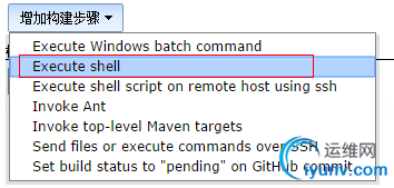

2、构建完毕之后,将代码打包保存
我们先如下图,增加一个构建完毕的shell脚本执行
然后些如下图脚本,打包代码,然后移动到workspace目录下

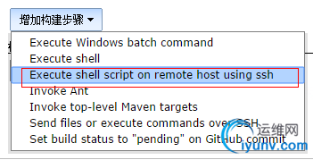

3、接着我们需要连接到部署服务器上,将原来的服务暂时暂停,删除上一次部署的压缩包,选择添加远程shell脚本执行,如下图:
写如下脚本,将pm2服务停止,这里大家可以根据自己的要求暂停脚本

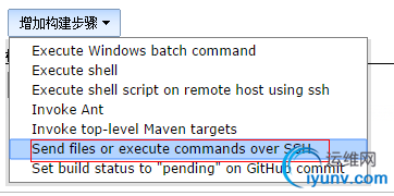

4、最后我们要把打包好的代码发送到服务器上,然后执行安装依赖包操作,并且启动nodejs服务,选择通过ssh发送文件并执行命令到远程服务器,如图:
下图的 source files 的默认当前路径就是workspaces,remote directory的当前路径就是之前添加服务器设置的,这里我设置为 /var/nodejs
下面的命令很简单,解压代码,执行依赖包安装,然后通过pm2启动nodejs服务。

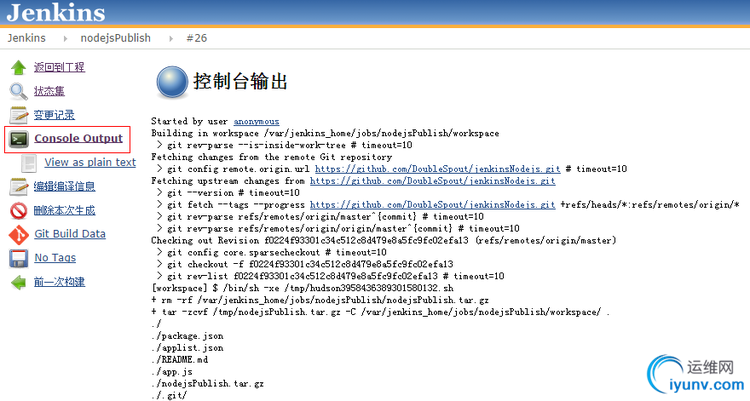

配置好上述命令之后,我们点击保存,然后点击立即构建,出现蓝色的球,就表示构建成功,红色的球表示构建失败,黄色的球表示执行构建命令失败,如下图,就是正在构建和发布:
不论构建成功还是失败,我们可以通过查看控制台输出看到构建的结果:
