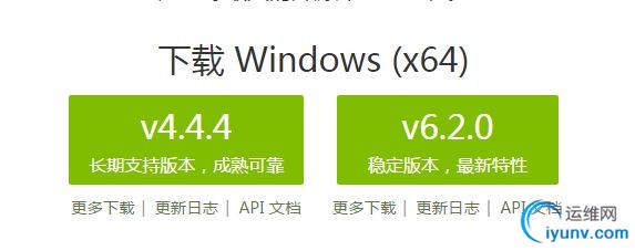

  那么配置node.js环境,当然,我们可以直接从官网下载,然后安装到电脑上就行了,当然,这是正确的,但是如果有一天我们需要使用新版本的node.js,或者使用旧版本的node.js时,我们还是需要去官网下载,然后安装,因为node.js的官方对于node.js的版本更新较慢,以至于一些大神等得不耐烦了,便开始自己更新node.js(当然node.js是开源的),你这一更新,导致官方团队坐不住了,那最后的结果就是官方的是稳定版本,当有新功能会在这个版本较高的发布,所以这就是经常会看到

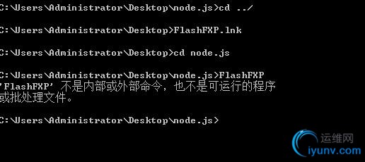

  那么我们的解决方法就是安装一个nvm(node version manage)node版本管理控制器,通过 nvm我们可以随意的下载任意版本的node,可以随意切换使用各个版本的node,使用nvm之前,我们先来看一下,我们使用终端打开应用程序的实例:我们使用终端开启一个软件是,必须要cd到这个程序当前所在的文件目录下, DSC0001.jpg
  我们可以看到,当前的FlashFXP的链接存在于桌面的上,当我们在桌面中的node.js文件夹中去试图打开它是打不开的,因为我们终端在当前文件夹中找不到FlashFXP的启动程序,所以会报错,那么我们有没有办法去改变这一现象,可以在任何地方,任何文件中启动真个程序呢?当然是可以的,我们只需要配置一下环境变量就可以了,右键我的电脑->选择属性->高级系统设置->环境变量,到了环境变量这,就找对地方了
  ,环境变量是系统中一个特定的对象,当要求系统运行一个程序而且没有告诉系统这个程序的完整路径的时候,系统除了在当前的文件夹下边寻找之外,还会去环境变量中path中指定的路径去寻找,也就是说,如果你将一个文件夹的指定路径保存到了path中,那么每次在终端启动程序时,你根本就不必进去这个程序所在的文件夹也能启动它了,这里我们会看到有系统变量和用户变量,顾名思义,用户变量就是当前登录用户下配置的各种变量,当我们切换用户的时候,这部分的变量是可以变化的,那么这时候我们就需要将想要添加的文件夹添加到用户变量中就行了,
FLASH= "C:\Program Files (x86)\//将当前地址复制到一个变量中,
path = %FLASH%;//将这个变量赋值到path中,这时候在任何地方我们都可以打开这个程序了

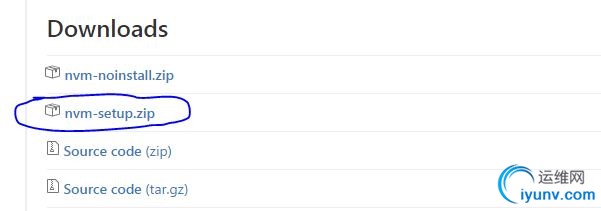

  好了有了上边的铺垫之后,我们就可以来安装nvm了,我们可以使用git直接下载,当然也可以直接去github下载,这里提供一个下载地址,使用手动下载:
https://github.com/coreybutler/nvm-windows/releases
  下载图标中的nvm就行,下载完成后解压,然后安装nvm,安装目录地址注意不要有中文,不然指不定会出现什么错误,我这里直接将它安装在了D:\dev下边,安装完成后一般会去自动给我们配置好系统变量,如果没有,我们需要手动去配置系统变量,原理及方法和我们一开始所讲的一样:
