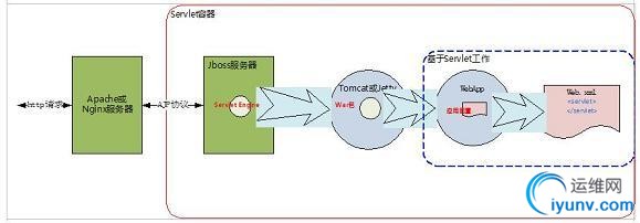

  通常一个 web 服务站点的后端服务器不是将 Java 的应用服务器直接暴露给服务访问者,而是在应用服务器,如 Jboss 的前面在加一个 web 服务器,如 Apache 或者 nginx,我想这个原因大家应该很容易理解,如做日志分析、负载均衡、权限控制、防止恶意请求以及静态资源预加载等等。
  下图是通常的 web 服务端的架构图:
图 7. Web 服务端架构(查看大图)
  这种架构下 servlet 引擎就不需要解析和封装返回的 HTTP 协议,因为 HTTP 协议的解析工作已经在 Apache 或 Nginx 服务器上完成了,Jboss 只要基于更加简单的 AJP 协议工作就行了,这样能加快请求的响应速度。
