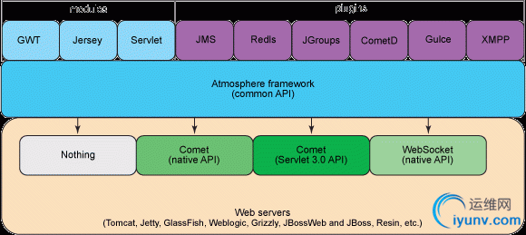

Atmosphere框架
  Atmosphere提供了一个通用 API,以便使用许多 Web 服务器(包括 Tomcat、Jetty、GlassFish、Weblogic、Grizzly、JBossWeb、JBoss 和 Resin)的 Comet 和 WebSocket 特性。它支持任何支持 Servlet 3.0 Specification 的 Web 服务器。
  Atmosphere 提供了一个 jQuery 客户端库,该库可以使连接设置变得更容易,它能够自动检测可以使用的最佳传输协议(WebSockets 或 CometD)。Atmosphere 的 jQuery 插件的用法与 HTML5 WebSockets API 相似。
