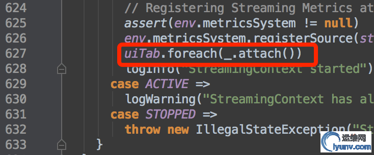

  其次,通过attach方法添加页面。从截图中,可以看到,在Tab里面添加了两个页面,同时将Tab添加在sc的页面中,显示在整个spark的web控制台上。attach是在Streaming启动的时候调用的。

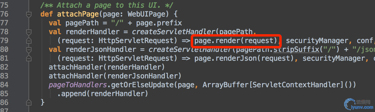

  在attachPage的时候,会封装render方法注册给servlet调用。页面被渲染出来,背后要有一个循环器,这个循环器是被jetty提供的。
