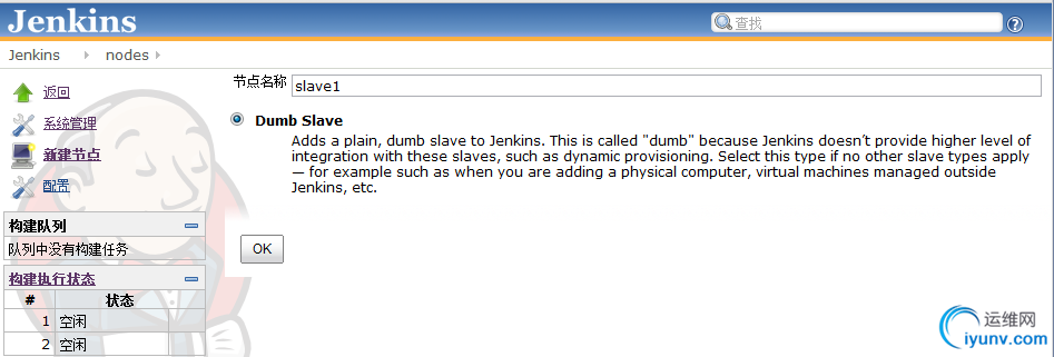

2、点击新建节点
(这是静态连接的方式,就是我先设置好节点,由slave自己去连master作为这个节点。另外也有一种动态连接的方式,不用先设置好节点,直接用slave.jar连过来,这里就不详细介绍了)
3、输入slave的名字,点确定
上图有几个需要注意的地方我标注了一下:
a、executors:表示在slave上可以并行执行几个线程,也可以点后面的问号看说明。对于RF来说,建议设置为1。
b、远程工作目录:在slave上创建jenkins工作目录的路径,我一般设置为D:\JK
c、标签:可以给slave加上一个或多个标签,通过标签选择slave
d、启动方法:启动slave的方法,推荐选第二个Launch slave agents via Java Web Start
注意:如果是用来执行RF自动化测试案例的slave,严禁选择windows service的方式,否则后果自负。
我们给这个slave加上2个标签slaveA和slaveall(节点的名字slave1也可以算做标签),设置好之后点保存。如图:
图中可以看到有多种方式来启动slave,选一种来启动吧,推荐2。然后我们再加个slave2,标签就用slaveB和slaveall,有机器的可以自己找两台来连一下,没有的话就自己本机也可以当slave连上来,这样自己的机器又当master又当slave,练习一下无所谓了。
