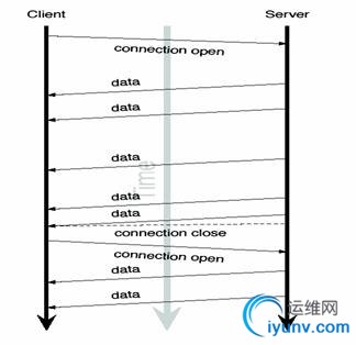

  图 3. 基于流方式的服务器推模型
  上节提到的 AJAX 方案是在 JavaScript 里处理 XMLHttpRequest 从服务器取回的数据,然后 Javascript 可以很方便的去控制 HTML 页面的显示。同样的思路用在 iframe 方案的客户端,iframe 服务器端并不返回直接显示在页面的数据,而是返回对客户端 Javascript 函数的调用,如“<script type="text/javascript">js_func(“data from server ”)</script>”。服务器端将返回的数据作为客户端 JavaScript 函数的参数传递;客户端浏览器的 Javascript 引擎在收到服务器返回的 JavaScript 调用时就会去执行代码。
  从 图 3 可以看到,每次数据传送不会关闭连接,连接只会在通信出现错误时,或是连接重建时关闭(一些防火墙常被设置为丢弃过长的连接, 服务器端可以设置一个超时时间, 超时后通知客户端重新建立连接,并关闭原来的连接)。
