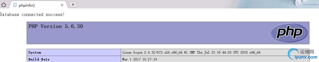

<?php
  $link = mysql_connect(‘127.0.0.1’,’testuser’,’testuser’);
  If($link)
    echo “Mysql connect success !”;
  else
    echo “Mysql connect error !”;
  mysql_close();
  phpinfo();
在浏览器中键入测试机的IP地址,正常情况下出现此测试页面,证明安装成功!

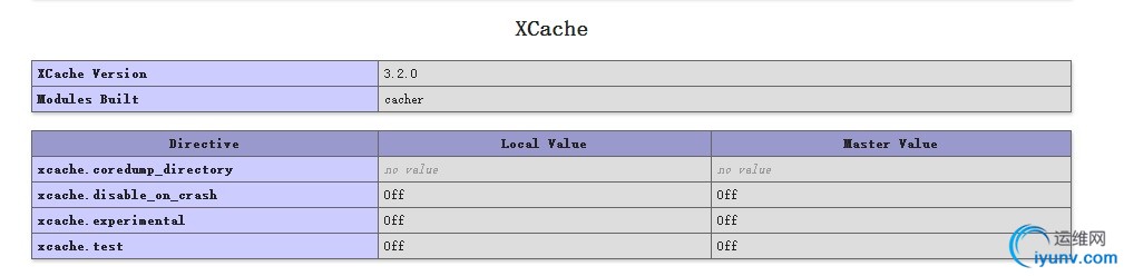

五、安装Xcache为PHP提速
~]# tar -zxf xcache-3.2.0.tar.gz -C /usr/local/src/
~]# cd /usr/local/src/xcache-3.2.0/
xcache-3.2.0]# /usr/local/php/bin/phpize              #使用php的phpize工具生成configure编译脚本
xcache-3.2.0]# ./configure –enable-xcache –with-php-config=/usr/local/php/bin/php-config
xcache-3.2.0]# make && make install
#注:安装结束时会有以下信息:
#Installing sharedxtensions:/usr/local/php/lib/php/extensions/no-debug-non-zts-20131226
#将路径复制下来
接下来将php于xcache整合
xcache-3.2.0]#cp xcache.ini /etc/php/php.d/
xcache-3.2.0]#vim /etc/php/php.d/xcache.ini
#找到zend_extension开头的行,修改为如下行:
zend_extension =/usr/local/php/lib/php/extensions/no-debug-non-zts-20131226/xcache.so
注意:如果php.ini文件中有多条zend_extension指令行,要确保此新增的行排在第一位。

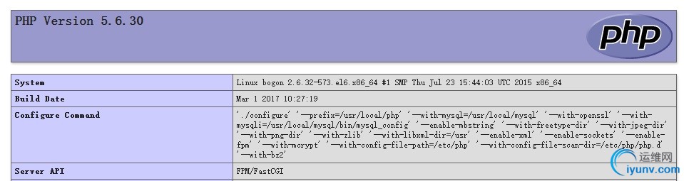

七、fpm模式编译安装PHP
http为了避免冲突可以重新编译一次,方法与之前相同此处不做说明,但要注意一点的是,如果要更改之前的安装路径什么的,最好要make clean一下。
下边来重新编译php:
php]# ./configure –prefix=/usr/local/php5.6 –with-mysql=/usr/local/mysql–with-openssl –with-mysqli=/usr/local/mysql/bin/mysql_config –enable-mbstring –with-freetype-dir–with-jpeg-dir –with-png-dir –with-zlib –with-libxml-dir=/usr –enable-xml –enable-sockets–enable-fpm –with-mcrypt –with-config-file-path=/etc/php5.6 –with-config-file-scan-dir=/etc/php5.6/php.d–with-bz2
可以看出来fpm模式编译则不需要apxs和maintainer两个参数
php]# make –j 4 && make install

php配置完成启动试试
~]# service php-fpm start     #不出意外的话启动成功
