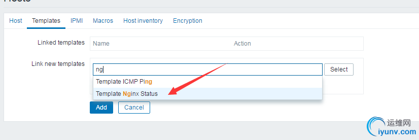

下面要自定义一个conf文件,然后定义一个模板,然后倒入

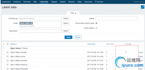

[iyunv@zabbix-node2 zabbix_agentd.d]# vim nginx_status.conf
UserParameter=nginx_status
  • ,/etc/zabbix/zabbix_agentd.d/nginx_monitor.sh $1
    #上传脚本到指定的目录下
    如果默认放在这个配置文件下面会当成配置文件,所以这里会修改agent的配置文件:
    [iyunv@zabbix-node2 zabbix_agentd.d]# vim /etc/zabbix/zabbix_agentd.conf
    Include=/etc/zabbix/zabbix_agentd.d/*.conf #这里给配置文件添加*.conf 来指定以*.conf为配置文件

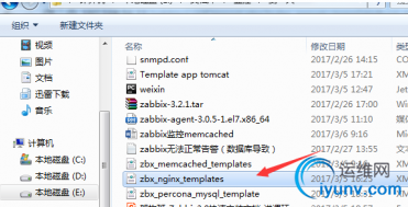

    #上传xml模板文件文件
    root@zabbix-node2 zabbix_agentd.d]# cat zbx_nginx_templates.xml

  • 导入模板
    下面我们新创建一个主机

    验证
