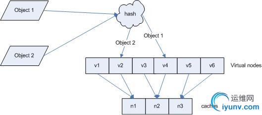

为了解决这种情况,consistent hashing引入了“虚拟节点”的概念,它可以如下定义:
“虚拟节点”(virtual node)是实际节点在hash空间的复制品(replica),一实际个节点对应了若干个“虚拟节点”,这个对应个数也成为“复制个数”,“虚拟节点”在hash空间中以hash值排列。
仍以仅部署cache Acache C的情况为例,在图4中我们已经看到,cache分布并不均匀。现在我们引入虚拟节点,并设置“复制个数”为2,这就意味着一共会存在4个“虚拟节点”,cache A1, cache A2代表了cache Acache C1, cache C2代表了cache C;假设一种比较理想的情况,参见图6
6引入“虚拟节点”后的映射关系
此时,对象到“虚拟节点”的映射关系为:
objec1->cache A2objec2->cache A1objec3->cache C1objec4->cache C2
因此对象object1object2都被映射到了cache A上,而object3object4映射到了cache C上;平衡性有了很大提高。
引入“虚拟节点”后,映射关系就从{对象->节点}转换到了{对象->虚拟节点}。查询物体所在cache时的映射关系如图7所示。
7查询对象所在cache
